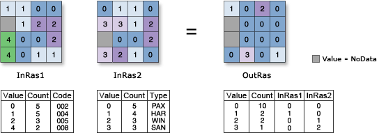

Ejecuta una operación Combinatoria Exclusiva Or (o) sobre los valores de celda de dos rásteres de entrada.
Si uno de los valores de entrada es verdadero (distinto de cero) y el otro es falso (cero), la salida es un valor diferente para cada combinación única de valores de entrada. Si ambas entradas son verdaderas o si ambas son falsas, el valor de salida es 0.
Más información acerca de cómo funcionan las herramientas de Combinación
Ilustración
Ilustración combinatoria de XOr
OutRas = CombinatorialXOr(InRas1, InRas2)
