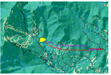

Rutas de menor coste con dos ponderaciones distintas
En el diagrama de arriba (en morado y rojo) pueden verse dos posibles rutas para la nueva carretera. La línea morada representa la ruta creada utilizando un ráster de costes en el que cada ráster de entrada (uso del suelo y pendiente) tenía la misma influencia. La línea roja representa la ruta creada utilizando un ráster de costes en el que el ráster de entrada de la pendiente tenía un peso (influencia) del 66 por ciento. Al dar un mayor peso al ráster de entrada de la pendiente, se prestó más atención a evitar las pendientes más pronunciadas en la ruta roja.

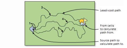

Cada zona
Con la opción Cada zona, se generará una ruta diferente para cada una de las ubicaciones De destino.

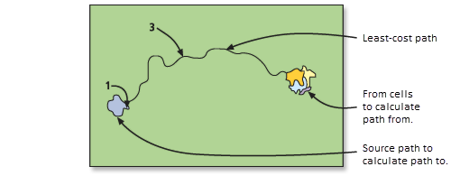

Ruta única
En el siguiente ejemplo, la Ruta de coste se mostrará utilizando la mejor opción de Ruta única. Cuando exista una única ruta de menor coste, se codificará con el valor 3 en el ráster de salida. A la celda dentro de la zona de origen donde se origina la ruta se le asigna el valor 1.

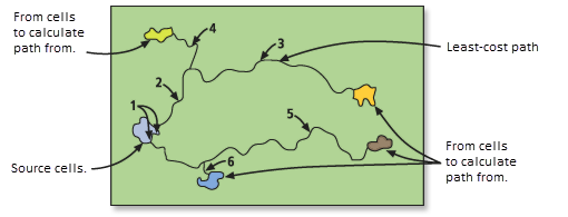

Cada zona con rutas convergentes
Cuando dos o más rutas de coste de zonas diferentes convergen en el camino hacia un origen y continúan juntas la distancia restante, a la ruta conjunta hacia el origen se le asigna el valor 2, ya que no se puede determinar el propietario del segmento, como se demuestra en el ejemplo de Ruta de coste por cada zona que figura a continuación.
Ruta de menor coste para múltiples zonas
Rutas de menor coste para múltiples zonas
El valor asignado a cada ruta se asigna por el orden en que se encuentran las celdas de zona en el proceso de escaneo.
