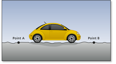

Se necesitará más combustible para conducir el mismo coche del punto A al punto B si tiene que viajar por una superficie rugosa o llena de baches, como una carretera sin asfaltar. La cantidad de combustible utilizado en el segundo caso se calcula por la distancia recorrida sobre la fricción, que es el factor de fricción (F), para compensar los baches de la superficie, multiplicado por la distancia a recorrer y dividido por las millas por galón que el coche recorre en superficies planas y lisas (D = millas recorridas / millas por galón), lo que resulta en la siguiente fórmula:
F * D = combustible utilizado
Se gasta más energía viajando por una carretera llena de baches
Se gasta más energía viajando por una carretera llena de baches.
La fórmula anterior también se puede utilizar en el primer ejemplo, pero el factor de fricción era mucho menor que en el segundo ejemplo porque el coche circulaba por una superficie lisa.

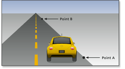

Si la ruta del punto A al punto B fuera cuesta arriba, el coche tendría que recorrer una distancia real mayor que si la ruta fuera llana. (Puede ignorar por el momento el hecho de que sería necesario combustible adicional para propulsar el coche cuesta arriba). La distancia que se recorre se conoce como distancia de superficie (SD).
Se gasta más energía cuando se va cuesta arriba
Se gasta más energía cuando se va cuesta arriba.
La distancia de superficie extiende la distancia de recorrido real sobre el tipo de superficie de recorrido. Siguiendo con el ejemplo anterior, ahora el coche debe recorrer la superficie con baches durante una distancia mayor. La distancia de superficie (SD) aumenta el coste total del viaje como factor, no por simple suma. Cuando se considera la distancia de superficie (SD sustituye a D), se utiliza la siguiente fórmula:
F * SD = combustible utilizado

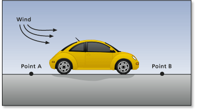

Otro grupo de elementos que pueden influir en el consumo de energía de un coche son los factores horizontales. Estos factores tienen en cuenta la ruta horizontal más fácil de recorrer y a qué distancia de ella se desplaza el coche. Un factor horizontal en este ejemplo podría ser la velocidad del viento. Si hay un fuerte viento detrás del coche, este consumirá menos combustible para desplazarse del punto A al B, independientemente de la superficie y de la distancia real del trayecto.
Se gasta menos energía viajando con viento de cola
Se gasta menos energía viajando con viento de cola.
Si se incluye el factor horizontal (HF) en el coste total del viaje, se obtiene la siguiente fórmula:
F * SD * HF = combustible utilizado

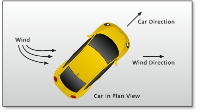

El factor horizontal relacionado con la velocidad del viento debe ajustarse para compensar la cantidad de fricción horizontal que se encontrará con respecto a la relación de la dirección de desplazamiento y la dirección del viento. Por ejemplo, si el viento sopla detrás del coche con un desplazamiento de ángulo de 45 grados, el viento beneficiará algo al coche, pero no tanto como si soplara directamente detrás de él (desplazamiento de 0 grados).
La dirección del viento repercute en el gasto de energía dependiendo del ángulo (viento cruzado)
La dirección del viento repercute en el gasto de energía dependiendo del ángulo (viento cruzado).
Si el coche se dirige directamente contra el viento, el factor de fricción horizontal sería mayor.

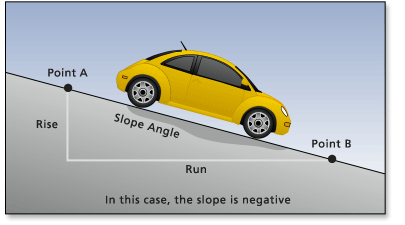

El último factor que afectará al consumo de energía del coche es la pendiente ascendente o descendente que debe superar durante el desplazamiento, lo que se conoce como factor vertical. En este ejemplo, si el coche va cuesta abajo, el coste total del viaje disminuirá; si va cuesta arriba, el coste total aumentará.
Se gasta menos energía cuesta abajo
Se gasta menos energía cuesta abajo.
Incorporando el factor vertical (VF) a la fórmula anterior se obtiene la fórmula siguiente:
F * SD * HF * VF = combustible utilizado

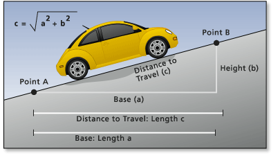

Un ráster de superficie de entrada se puede utilizar para determinar la distancia de superficie real, por oposición a la distancia planimétrica (en línea recta) recorrida de una celda a la siguiente. La elevación suele ser el ráster de superficie de entrada.
El teorema de Pitágoras se utiliza para calcular la distancia real de desplazamiento de la celda "a" a la celda "b":
Fórmula para calcular la distancia real
  • Si el coste se calcula para uno de los cuatro vecinos adyacentes, la longitud de la base (a) es igual al tamaño de la celda (distancia del centro de una celda al centro de otra).
  • Si el coste se determina para una celda diagonal, la base se deriva del tamaño de la celda multiplicado por ≈1,414214 (o √2).
Para determinar la altura (b) del triángulo, la altura de la celda de destino del ráster de superficie se resta de la altura de la celda de origen.
Cuando la superficie no es plana, la distancia de viaje es mayor. Una mayor distancia significa que se incurre en más costes al ritmo determinado por el ráster de costes de entrada y por los factores horizontales y verticales.
