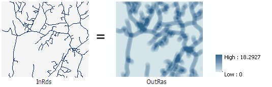

Ilustración
Ilustración de Densidad de línea
OutRas = LineDensity(InRds, None, 30)
