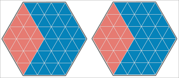

En la primera imagen de abajo, ambas variables de análisis tienen los mismos valores en cada ubicación, por lo que su correlación de Pearson es igual a 1. Además, cada una de ellas tiene una alta autocorrelación espacial positiva con valores altos y bajos agrupados. El da lugar a un valor estadístico L de Lee igual a 0,801, lo que indica una elevada asociación espacial positiva entre las variables.
Asociación espacial alta entre dos variables

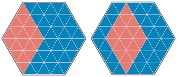

En la segunda imagen a continuación, los valores de la segunda variable de análisis se desplazan un triángulo a la derecha, de modo que 30 de los 54 triángulos tienen valores coincidentes. El resultado es una correlación de Pearson igual a 0,167. Sin embargo, debido a la fuerte autocorrelación espacial de cada variable de análisis, el valor estadístico L de Lee es ligeramente superior: 0,186. Esto indica una asociación espacial positiva de débil a moderada entre las variables.
Asociación espacial media entre dos variables

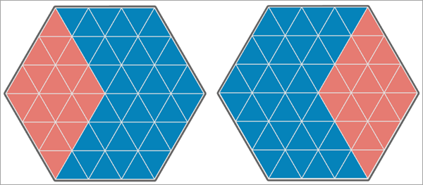

En la tercera imagen a continuación, los valores de la segunda variable de análisis se desplazan al otro lado del área de estudio hexagonal, y 18 de los 54 triángulos tienen valores coincidentes. El resultado es una correlación de Pearson igual a -0,500, y el valor estadístico L de Lee es igual a -0,490, lo que indica una asociación espacial negativa de moderada a fuerte entre las variables.
Asociación espacial negativa entre dos variables

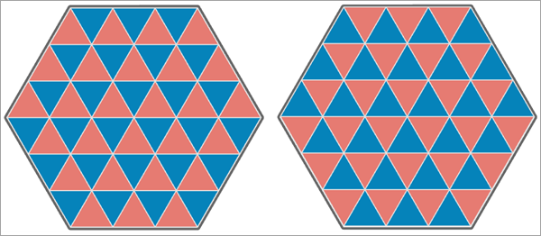

En la imagen final a continuación, ambas variables de análisis tienen autocorrelación espacial negativa, y ninguno de los triángulos tiene el mismo valor. El resultado es una correlación de Pearson igual a -1, y el valor estadístico L de Lee es igual a -0,204, lo que indica una asociación espacial negativa de débil a moderada entre las variables.
Variables no asociadas espacialmente

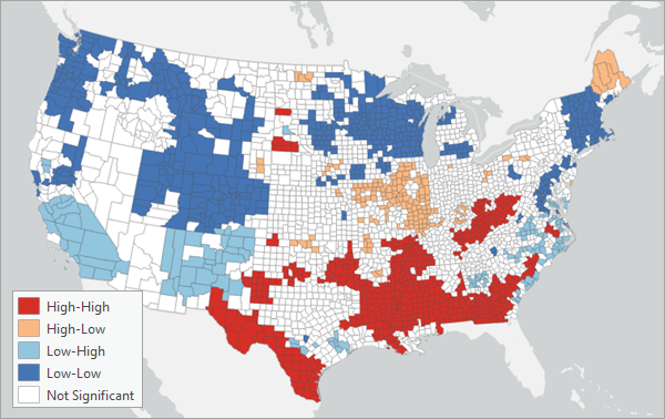

También puede clasificar los valores estadísticos L de Lee locales en varias categorías en función de su importancia estadística y de los valores de las vecindades de cada entidad. Hay cinco categorías posibles para cada entidad: Not Significant, High-High, High-Low, Low-High y Low-Low. Si el valor estadístico L de Lee local no es significativo al menos en un 90 % para una entidad, se clasificará como No significativo. En caso contrario, si el promedio del vecindario de la primera variable de análisis es mayor que el promedio de la primera variable de análisis, el promedio del vecindario de la segunda variable es mayor que el promedio de la segunda variable, se clasificará como High-High. Del mismo modo, si la primera variable es inferior al promedio, y la segunda es superior al promedio, se clasificará como Low-High (y viceversa). Es importante distinguir estas categorías, ya que, si las dos variables están asociadas espacialmente de forma positiva, significa que los valores bajos de las dos variables tienden a agruparse juntos y los valores altos tienden a agruparse juntos. Sin embargo, ambas situaciones darán lugar a grandes valores estadísticos L de Lee locales, por lo que las categorías aclaran si cada entidad tiene una asociación alta porque ambas variables son altas o porque ambas variables son bajas. Del mismo modo, para la asociación espacial negativa, las clasificaciones aclaran si una entidad tiene un valor estadístico L de Lee local negativo porque la primera variable es alta y la segunda baja, o si la primera variable es baja y la segunda alta.
Cuando se ejecuta en un mapa activo, la capa de entidades de salida dibujará basándose en estas cinco categorías. Para las variables asociadas espacialmente de forma positiva (valor estadístico L de Lee global mayor que 0), la capa contendrá principalmente categorías High-High y Low-Low. Para las variables asociadas espacialmente de forma negativa (valor estadístico L de Lee global inferior a 0), la capa contendrá principalmente categorías High-Low y Low-High.
Capa de salida de asociación espacial local

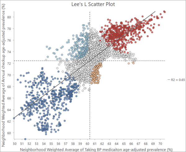

Gráfico de dispersión L de Lee
La capa de entidades de salida incluye un gráfico de dispersión L de Lee que muestra los promedios ponderados por vecindad de la primera variable de análisis en el eje x y los promedios ponderados por vecindad de la segunda variable de análisis en el eje y, junto con una línea de tendencia lineal ajustada a los datos. También se trazan líneas horizontales y verticales discontinuas en el valor medio de cada variable de análisis. Estas líneas dividen el diagrama de dispersión en cuatro cuadrantes y se utilizan para dividir los puntos en las categorías de asociación espacial local. Por ejemplo, las entidades estadísticamente significativas del cuadrante superior izquierdo serán de la categoría Low-High (azul claro).
El gráfico también se puede utilizar para identificar entidades individuales que se desvían de las tendencias generales del resto de entidades. Por ejemplo, puede seleccionar puntos individuales en el gráfico de dispersión que se alejen de la línea de tendencia para investigar más a fondo estas entidades. Es posible que estas entidades se agrupen en clúster en el mapa y revelen patrones regionales en las asociaciones espaciales que, de otro modo, serían difíciles de detectar.
