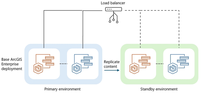

Les organisations disposant d’un environnement de secours identique et séparé peuvent éviter les périodes d’indisponibilité. En tant qu’administrateur, vous pouvez mettre à niveau votre environnement de secours tout en maintenant votre environnement de production accessible, ce qui réduit les risques et les périodes d’indisponibilité de votre organisation. En cas d’imprévu, vous pouvez passer du temps à diagnostiquer le problème au lieu de restaurer la version précédente.
Environnement de secours
Une fois que la mise à niveau est terminée et que vous avez effectué l’assurance qualité nécessaire sur l’environnement, vous pouvez envoyer le trafic à l’environnement de secours, et les utilisateurs peuvent utiliser les nouvelles fonctions et fonctionnalités pendant que vous mettez à niveau la machine principale.
Vous pouvez également placer votre environnement de production en mode de lecture seule. Ainsi, votre organisation demeure accessible, vous évitez de devoir gérer les différences de données et vous prévenez toute perte de données.
Si votre organisation n’a pas implémenté d’environnement répliqué, vous pouvez en configurer un enmigrant vers une nouvelle machine ou un nouvel ensemble de machines à l’aide de l’outil WebGISDR.
