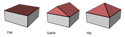

Il existe d’autres approches pour extraire l’enveloppe d’un bâtiment. L’une d’entre elles, par exemple, fractionne les toits en plusieurs parties, prévoit un type de toit et une hauteur d’avant-toit pour chaque partie, et génère de manière procédurale une géométrie pour la partie, en écrivant la sortie dans une classe d’entités multipatch. Cette approche permet d’obtenir une géométrie nette et simple. Les inconvénients sont surtout liés à la question de la précision de la position. Le toit modélisé peut ne pas correspondre précisément au toit réel, bien qu’il soit possible d’identifier les bâtiments problématiques et de les corriger. Pour plus d’informations, reportez-vous à la rubrique relative à la solution Bâtiments 3D.
Les deux approches extrudent du toit/bord de l’avant-toit jusqu’au sol de sorte que les côtés du bâtiment soient simples et verticaux. Les balcons et les déports ne sont pas capturés dans les modèles.

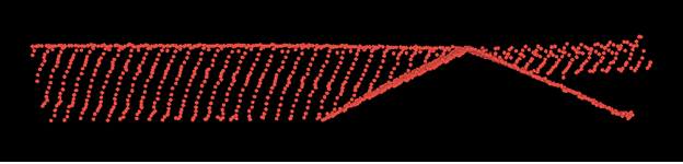

Les points de toit sont regroupés selon une distance 3D. Ainsi, les parties du toit qui se trouvent à des hauteurs nettement différentes sont séparées. Des murs verticaux sont érigés entre elles.

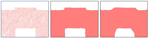

L’agrégation selon la distance est surtout utile pour les grandes structures dans les zones urbaines car il est plus probable que celles-ci présentent des parties dont les hauteurs sont nettement différentes. Les toits dont les parties se rejoignent à des jonctions communes, ce qui est le plus souvent le cas des maisons individuelles, ne se trouveront pas dans des agrégats différents.

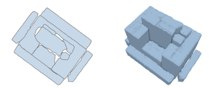

La limite 2D de chaque agrégat est utilisée comme partie de toit et est extrudée jusqu’au sol pour former les murs de l’enveloppe du bâtiment. Les polygones des limites d’agrégat, qui sont des enveloppes concaves, sont définis à l’aide d’un concept appelé formes alpha. Un paramètre clé qui définit dans quelle mesure la limite entoure étroitement l’agrégat est appelé rayon alpha.
Les différentes limites d’agrégat pour un bâtiment ne se rejoignent pas proprement, ce qui est vraisemblablement une faiblesse de l’approche, car il existe des écarts entre les parties. Cela ne pose pas vraiment de problème sauf en cas de visualisation de près.

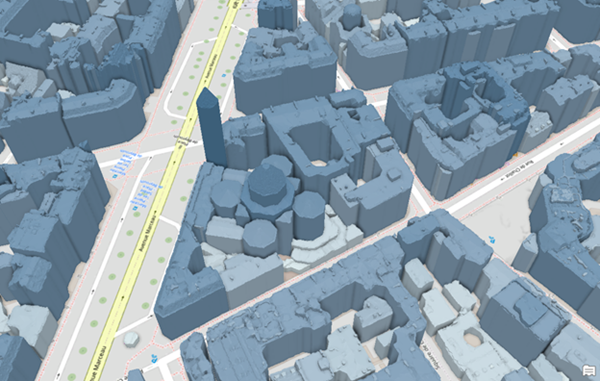

Bien que cette approche de modélisation de l’enveloppe d’un bâtiment présente des limites, les résultats sont souvent suffisants et fournissent une meilleure approximation que les techniques reposant sur la modélisation en fonction des types de toit.

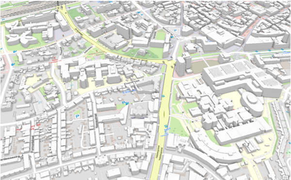

Essayez d’utiliser les propriétés de couche 3D et l’extrusion pour afficher les polygones des parties de toit extraites. Sans les points lidar, leurs sommets seront plats, mais tous les polygones affichés ensemble auront une apparence acceptable à une certaine distance et leur rendu sera efficace en raison du nombre de sommets relativement faible. L’utilisation de l’option Add Surface Information (Ajouter des informations de surface) entre les polygones des parties de toit extraites et un MNE pour ajouter la hauteur du sol en tant qu’attribut pour les polygones présente un autre avantage : vous pouvez calculer la hauteur du bâtiment par rapport au sol (les polygones des parties de toit auront déjà une valeur MAX_Z provenant des agrégats de points) et l’utiliser pour symboliser les parties du bâtiment.
