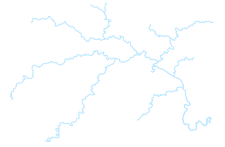

Les réseaux fluviaux se gèrent de la même manière que les rivières. La principale différence vient du fait que, dans le cas des réseaux fluviaux, un ensemble de rivières reliées entre elles est modélisé avec un seul polygone.
Réseau fluvial
Cette image d’un réseau fluvial illustre plusieurs affluents reliés entre eux représentés par un seul polygone.
Chaque point principal d’apport et d’écoulement doit être représenté par des lignes de sens d’écoulement. Par exemple, si plusieurs affluents se jettent dans une rivière plus grande, il y aura une ligne d’écoulement entrant dans la partie supérieure de chaque affluent et une ligne d’écoulement sortant unique dans la partie inférieure de la rivière principale à laquelle ils sont reliés.

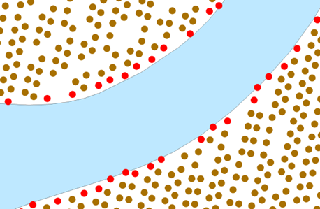

Certains points terrestres lidar peuvent quasiment coïncider avec les limites de polygones d’eau. Des discontinuités nettes indésirables peuvent alors apparaître au niveau de l’interface entre la terre et l’eau. Pour réduire ce phénomène, créez une zone tampon autour des polygones d’eau sur une courte distance (par exemple, 0,3 mètre) et utilisez les polygones en zone tampon pour reclasser les points terrestres en classe 20, qui correspond aux points terrestres (sol) ignorés par les standards de classification LAS. Du fait de leur exclusion pendant l’interpolation d’un MNE raster, la transition entre la terre et l’eau est plus fluide.
Pour reclasser le point terrestre proche du rivage, filtrez afin d’isoler les points terrestres, puis utilisez l’outil de géotraitement Définir les codes de classes LAS en fonction des entités pour reclasser les points terrestres en sol ignoré de classe 20.
Points terrestres reclassés
Les points terrestres proches du rivage sont reclassés en sol ignoré (de couleur rouge) et doivent être exclus lors de l’interpolation en MNE raster si le rivage est inclus en tant que données de ligne de fracture dans le même temps.
