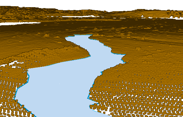

Crée des lignes de fracture à hauteur ajustée à partir de polygones 3D représentant des berges de rivière.
Illustration
Illustration de l’outil Enforce River Monotonicity (Appliquer la monotonicité de rivière)
