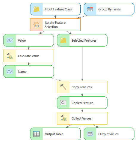

Dans ce processus, vous allez créer un modèle destiné à itérer sur des entités regroupées par régions dans une classe d’entités (USA states) et créer huit classes d’entités, une pour chaque groupe ou région. La valeur de champ (region) utilisée pour fractionner la classe d’entités est également utilisée comme nom de la classe d’entités en sortie. Les noms de région incluent des espaces. Par exemple, Pacific West Region, Mid Atlantic Region, etc. L’espace n’est pas accepté comme caractère de nom de fichier valide dans une géodatabase fichier. Pour retirer les espaces inacceptables, il convient de modifier le paramètre en sortie Value (Valeur) (nom de région) de l’itérateur en l’utilisant comme variable en ligne dans l’outil Calculer une valeur (%Value%). La sortie de l’outil Calculer une valeur est utilisée comme variable en ligne dans le nom en sortie de l’outil Copier des entités (%Name%). La sortie de l’outil Copier des entités est connectée à l’outil Recueillir des valeurs, qui collecte la sortie de chaque itération et génère une seule sortie comportant plusieurs valeurs.

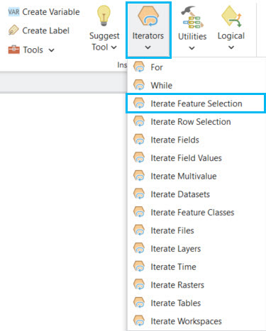

  3. Dans l’onglet ModelBuilder, cliquez sur Iterators (Itérateurs) , puis cliquez sur l’outil Itérer sur une sélection d’entités.
    Ajout de l’outil Itérer sur une sélection d’entités

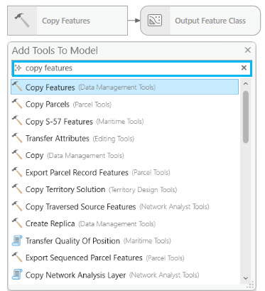

  6. Ajoutez l’outil Copier des entités.
    1. Cliquez dans le modèle et saisissez Copy Features (Copier des entités) pour ouvrir la boîte de dialogue Add Tools To Model (Ajouter des outils au modèle).
    2. Recherchez l’outil Copier des entités.
    3. Double-cliquez sur l’outil Copier des entités et ajoutez-le au modèle.
    Ajout de l’outil Copier des entités

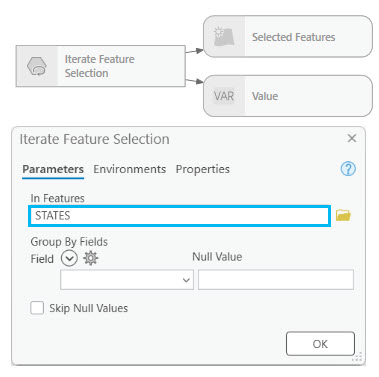

  1. Double-cliquez sur l’itérateur Itérer dans une sélection d’entités afin d’ouvrir la boîte de dialogue de l’itérateur
    1. Pour le paramètre In Features (Entités en entrée), accédez à <Your Project Location>\IterateFeatureSelection\ToolData.gdb et sélectionnez la classe d’entités States (États).
    2. Laissez les paramètres restants vides et cliquez sur OK.
    Boîte de dialogue de l’outil Itérer sur une sélection d’entités

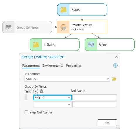

  2. Cliquez avec le bouton droit sur l’itérateur Feature Selection (Sélection d’entités) et sélectionnez Create Variable (Créer une variable) > From Parameter (À partir du paramètre) > Group By Fields (Champs de groupement) pour exposer le paramètre Group By Field (Champs de regroupement) en tant que variable dans le modèle.
    1. Double-cliquez sur la variable de modèle Group By Fields (Champs de groupement) et, dans la liste déroulante, sélectionnez Region (Région).
    2. Cliquez sur OK pour fermer la boîte de dialogue.
    Paramètre Group By Fields (Champs de groupement) de l’outil Itérer sur une sélection d’entités
    La valeur du champ Region sera utilisée afin de sélectionner des entités pour chaque itération.

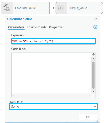

  3. Double-cliquez sur l’outil Calculer une valeur pour ouvrir la boîte de dialogue correspondante. Pour le paramètre Expression, saisissez "%Value%".replace(" ","") et définissez Data type (Type de données) sur String (Chaîne).
    L’expression se compose comme suit :
    Boîte de dialogue de l’outil Calculer une valeur
    Lors de l’exécution, %Value%, qui est le nom de la région du paramètre en sortie de l’itérateur (rectangle bleu arrondi), est remplacé par la valeur de la variable, par exemple, Pacific West Region (Région de l’ouest du Pacifique), Mid Atlantic Region (Région du centre du littoral Atlantique), etc.
  4. Cliquez sur OK pour fermer la boîte de dialogue.

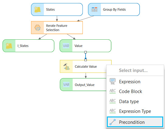

    Dans ModelBuilder, les outils respectent la hiérarchie et s’exécutent uniquement si l’outil connecté en amont est d’abord exécuté. L’outil Calculer une valeur utilise le paramètre Value (Valeur) en sortie de l’itérateur dans son expression, mais n’y est pas connecté et échoue s’il ne trouve pas le nom de région. Vous souhaitez que l’itérateur s’exécute avant l’outil Calculer une valeur pour que le nom de la région devienne disponible. Pour ce faire, vous allez définir la variable Value (Valeur) en tant que pré-condition à l’outil Calculer une valeur.
  5. Survolez la variable en sortie Value (Valeur) (rectangle bleu arrondi) de l’outil Itérer sur une sélection d’entités. Cliquez et faites glisser pour dessiner une ligne de connecteur vers l’outil Calculer une valeur. Relâchez la souris et cliquez sur Precondition (Condition préalable) dans le menu contextuel.
    Définition de la pré-condition à l’outil Calculer une valeur

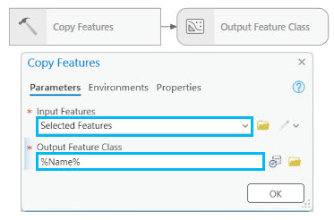

  8. Double-cliquez sur l’outil Copier des entités pour ouvrir la boîte de dialogue correspondante.
    1. Pour le paramètre Input Features (Entités en entrée), sélectionnez Selected Features (Entités sélectionnées) dans la liste déroulante.
    2. Pour le paramètre Output Feature Class (Classe d’entités en sortie), accédez à <Your Project Location>\ScratchStates.gdb et saisissez %Name%.
    Boîte de dialogue de l’outil Copier des entités
    Conservez les valeurs par défaut des autres paramètres et cliquez sur OK pour fermer la boîte de dialogue de l’outil Copier des entités.

  10. Renommez toutes les variables de modèle comme indiqué en haut de cette rubrique.
  11. Pour organiser les éléments du modèle, cliquez sur le bouton Auto Layout (Mise en page automatique) sur l’onglet ModelBuilder, puis sur le bouton Fit To Window (Ajuster à la fenêtre) pour maximiser la mise en page en l’adaptant à la taille de la fenêtre du modèle.
