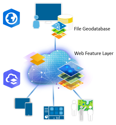

Diagramme de gestion des données dans une géodatabase
Un éditeur gère toutes les mises à jour de données dans une géodatabase fichier avant de remplacer la couche Web existante partagée avec les utilisateurs.
Considérations sur la gestion des données dans une géodatabase
Vous pouvez effectuer des processus de contrôle qualité sur les données en faisant transiter les modifications dans une géodatabase avant de remplacer le service. Tenez compte des points suivants lorsque vous gérez des données dans une géodatabase fichier :
  • Cette option est disponible si vous utilisez des services d’entités hébergés. Pour les processus impliquant une mise à jour multi-utilisateurs, utilisez le versionnement de branche dans ArcGIS Enterprise pour gérer les données.
  • Les modifications apportées au service d’entités ne sont pas conservées lorsque les couches Web sont remplacées.
    Si le service d’entités possède des modifications à préserver absolument, vous pouvez exporter le service d’entités dans une géodatabase fichier, effectuer les mises à jour dans ArcGIS Pro et remplacer la couche Web. Cette méthode peut entraîner des ralentissements côté utilisateurs. Des modifications supplémentaires ne doivent pas être apportées au service d’entités au cours de ce processus, car elles seraient perdues à la réécriture de la couche.
  • Vous pouvez remplacer les services d’entités par les mises à jour d’une geodatabase même si la fonctionnalité Edit (Mise à jour) n’est pas activée sur le service.

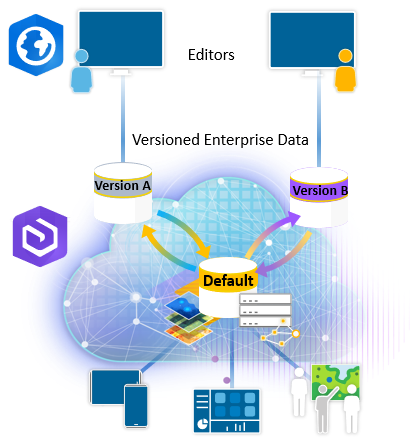

Diagramme de gestion des données dans un service d’entités de branche versionnée
Plusieurs éditeurs contribuent à diverses versions de branche d’un service d’entités et appliquent les modifications à la version par défaut.
Considérations sur la gestion des données dans un service d’entités utilisant le versionnement de branche
Lorsque les données sont gérées dans un service d’entités utilisant le versionnement de branche, les mises à jour peuvent porter simultanément sur différentes versions du service d’entités par plusieurs éditeurs et les conflits peuvent être résolus avant l’injection des changements dans la version par défaut. Tenez compte des points suivants lorsque vous gérez des données dans un service d’entités de branche versionnée :
  • Le versionnement des branches nécessite ArcGIS Enterprise.
  • Les données de branche versionnée peuvent être mises à jour uniquement par l’intermédiaire des services d’entités publiés à partir d’une géodatabase d’entreprise, mais pas directement dans la géodatabase.
  • Vous devez arrêter les services d’entités en cours d’exécution pour apporter les mises à jour de structure aux couches sources dans la géodatabase. Les modifications de structure ne peuvent pas être apportées aux services d’entités de branche versionnée.

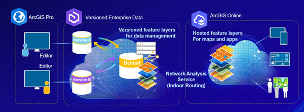

Processus combiné de gestion des données dans ArcGIS Enterprise et ArcGIS Online
Les données sont gérées dans des services d’entités avec versionnement de branche, ce qui permet à plusieurs utilisateurs de contribuer aux mises à jour et d’apporter des modifications à une version par défaut. Il est possible de partager un réseau routable à partir d’un portail Enterprise vers ArcGIS Online, et d’établir un processus de mise à jour des données Indoor dans les services d’entités hébergés à intervalles réguliers.
Considérations sur la gestion des données dans un environnement combiné
La gestion des données dans un environnement combiné permet d’utiliser des services d’entités hébergés, des services d’entités de données référencées et des services d’entités utilisant le versionnement de branche pour présenter des données aux éditeurs, selon leurs besoins en matière de processus de mise à jour. Tenez compte des points suivants lorsque vous gérez des données de service d’entités dans les environnements Enterprise et ArcGIS Online :
  • Dans le cas de services d’entités hébergés, les mises à jour sont appliquées aux données des services d’entités en direct et sont immédiatement visibles aux utilisateurs.
  • Lorsque vous gérez des données dans un service d’entités de branche versionnée et que vous publiez un service d’entités hébergé à partir de la version par défaut des données, assurez-vous que vous disposez de processus qui contrôlent les mises à jour des données dans la géodatabase d’entreprise et les services de branche versionnée. Par exemple, si vous apportez des modifications à un service d’entités hébergé publié à partir de la version par défaut, vous devez réintégrer les modifications dans tous les services d’entités de branche versionnée. Si des modifications sont apportées aux données dans la géodatabase d’entreprise, vous devez publier un service d’entités hébergé mis à jour.
  • Lors de la mise à jour de données partagées dans des services d’entités hébergés, si plusieurs services partagés contiennent des données indoor, les mises à jour doivent être effectuées séparément sur chacun des services d’entités hébergés.
  • Les mises à jour peuvent uniquement être réalisées sur les couches pour lesquelles la fonction Edit (Mettre à jour) est activée dans le service d’entités.
  • Vous devez configurer l’instance ArcGIS Server pour qu’elle soit accessible à vos utilisateurs si vous utilisez des services Enterprise dans les cartes ArcGIS Online. Prenez en compte la manière dont vous voulez configurer la sécurité sur votre site ArcGIS GIS Server de manière à répondre aux besoins de votre organisation.
  • Vous pouvez publier un service réseau dans Enterprise et consommer le service de manière à l’utiliser dans les cartes Web et les applications ArcGIS Online.
