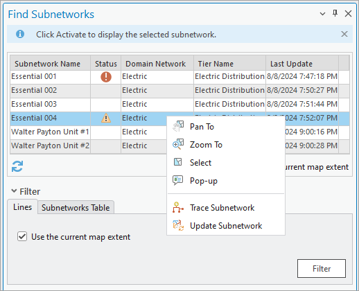

La fenêtre Find Subnetworks (Trouver des sous-réseaux) vous permet de localiser les sous-réseaux et d’intervenir dessus dans votre réseau de distribution. Vous pouvez utiliser l’étendue actuelle pour afficher des sous-réseaux avec la géométrie dans la classe d’entités SubnetLine ou renvoyer des sous-réseaux à partir de la table Subnetworks (Sous-réseaux) pour effectuer diverses opérations.
Depuis la vue de grille répertoriant les sous-réseaux, vous pouvez effectuer des traçages de sous-réseau et mettre à jour les sous-réseaux à l’aide du menu contextuel. Vous pouvez également sélectionner les contrôleurs de sous-réseau d’un sous-réseau ou activer un sous-réseau en particulier pour le rendre plus visible dans la vue cartographique. L’activation d’un sous-réseau a pour effet d’appliquer une transparence aux autres entités de sous-réseau de la carte de manière à faire ressortir le sous-réseau sélectionné. Vous pouvez ainsi gagner en clarté lors des mises à jour et mieux distinguer les chemins dans les zones de forte densité. Elle permet également d’attirer l’attention sur le sous-réseau d’intérêt dans les cartes à grande échelle.
Vous pouvez également utiliser le menu contextuel par clic droit dans la vue de grille de la fenêtre Find Subnetworks (Rechercher des sous-réseaux) pour explorer le sous-réseau dans la vue cartographique et réaliser des tâches de gestion de sous-réseau. Il s’agit des tâches suivantes :
Menu contextuel de la vue de grille dans la fenêtre Find Subnetworks (Rechercher des sous-réseaux)

Sélectionner des contrôleurs de sous-réseau
Vous pouvez sélectionner les contrôleurs de sous-réseau associés à un sous-réseau à l’aide de l’option de menu contextuel Select Subnetwork Controllers (Sélectionner des contrôleurs de sous-réseau). Cela n’effectue pas de traçage de contrôleurs de sous-réseau mais sélectionne à la place les contrôleurs valides (actifs, non supprimés) associés à un réseau sélectionné à partir de la table Subnetworks (Sous-réseaux). Pour sélectionner les contrôleurs de sous-réseau d’un sous-réseau, procédez comme suit :
  1. Cliquez sur l’onglet Utility Network (Réseau de distribution).
  2. Dans le groupe Subnetwork (Sous-réseau), cliquez sur Find (Rechercher) .
    La fenêtre Find Subnetworks (Trouver des sous-réseaux) apparaît.
  3. Filtrez les sous-réseaux dans la grille.
  4. Cliquez avec le bouton droit sur un sous-réseau de la liste pour afficher le menu contextuel. Cliquez sur Select Subnetwork Controllers (Sélectionner des contrôleurs de sous-réseaux) Sélectionner des contrôleurs de sous-réseau.
Le ou les contrôleurs de sous-réseau sélectionnés sont renvoyés sous forme de sélection. Si aucun contrôleur de sous-réseau valide n’est trouvé, une erreur est renvoyée dans la fenêtre.

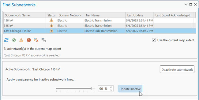

Activer un sous-réseau et appliquer une transparence
L’activation d’un sous-réseau dans la fenêtre Find Subnetworks (Rechercher des sous-réseaux) applique une transparence à tous les autres sous-réseaux, ce qui facilite l’identification et l’utilisation des entités associées à des sous-réseaux spécifiques. Pour activer un sous-réseau dans la fenêtre Find Subnetworks (Trouver des sous-réseaux), procédez comme suit :
  4. Cliquez avec le bouton droit sur un sous-réseau de la liste pour afficher le menu contextuel. Cliquez sur **Activate Subnetwork (Activer le sous-réseau) ** Activer le sous-réseau.
    Le sous-réseau sélectionné est défini comme Active Subnetwork (Sous-réseau actif) dans la fenêtre et une transparence par défaut de 70 % est appliquée aux entités des sous-réseaux inactifs dans la carte.
  5. Si vous le souhaitez, vous pouvez utiliser le curseur situé sous Apply transparency for inactive subnetwork lines (Appliquer la transparence pour les lignes de sous-réseaux inactifs) afin de modifier la transparence.
    Vous déterminez ainsi le degré de transparence appliqué aux entités des sous-réseaux inactifs.
    1. Cliquez sur Update inactive (Mettre à jour les sous-réseaux inactifs) pour appliquer la modification.
    Mise à jour de la transparence appliquée aux sous-réseaux inactifs sur la carte.
Pour supprimer la transparence et le sous-réseau actif, cliquez sur Deactivate subnetwork (Désactiver le sous-réseau). Vous pouvez également cliquer sur le bouton Reset (Réinitialiser) en bas de la fenêtre. Lorsque vous cliquez sur réinitialiser, le sous-réseau actif et la transparence sont supprimés, le sous-réseau est désélectionné et tous les filtres appliqués dans la fenêtre sont réinitialisés.
Tracer un sous-réseau dans la fenêtre
Vous pouvez effectuer le traçage d’un sous-réseau à partir de la fenêtre Find Subnetworks (Rechercher des sous-réseaux) pour renvoyer les entités qui font partie d’un sous-réseau sélectionné. Pour effectuer le traçage d’un sous-réseau dans la fenêtre Find Subnetworks (Trouver des sous-réseaux), procédez comme suit :
  4. Cliquez avec le bouton droit sur un sous-réseau de la liste pour afficher le menu contextuel. Cliquez sur Trace Subnetwork (Tracer le sous-réseau) Tracer le sous-réseau.
Par défaut, le traçage est effectué avec le paramètre Validate Consistency (Valider la cohérence) désactivé. Cela vous permet de visualiser et d’inspecter les entités renvoyées par un traçage pour effectuer d’autres opérations dans des scénarios présentant des erreurs ou des zones à valider existantes ; cependant, cela peut générer des résultats de traçage inattendus dans certains cas. Vous pouvez activer le paramètre Validate Consistency (Valider la cohérence) pour la fenêtre volet dans la section Advanced Options (Options avancées) de la fenêtre.
Un traçage de sous-réseau est effectué et les résultats du traçage sont affichés sous forme de sélection sur la carte.
Remarque :
Les traçages de sous-réseau exécutés depuis la fenêtre Find Subnetworks (Rechercher des sous-réseaux) utilisent la configuration de tracé du sous-réseau de la définition de sous-réseau du niveau et ignorent les points de départ ou les entités d’interruption présents sur la carte. Utilisez l’outil Traçage ou exécutez une configuration de tracé nommée à partir de l’onglet Named Configurations (Configurations nommées) de la fenêtre Trace (Traçage) pour configurer un traçage de sous-réseau qui respecte les localisations de traçage placées sur la carte.
