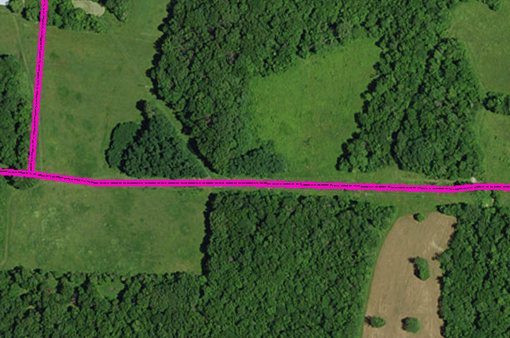

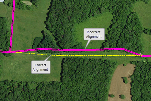

  2. Effectuez un zoom avant sur l’emplacement du changement d’alignement.
    Remarque :
    L’entité d’axe médian pour le réalignement cartographique de l’itinéraire doit exister dans la classe d’entités d’axes médians avant le réalignement.
    Localisation de l’itinéraire à réaligner

  5. Sélectionnez l’entité d’axe médian sur la carte pour la mettre à jour.
  6. Modifiez les sommets de l’axe médian selon les besoins.
    Vous pouvez mettre à jour des sommets d’entité et modifier des segments d’axe médian à l’aide de l’outil Modifier les sommets.
