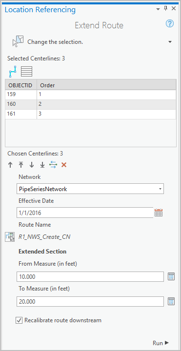

  5. Cliquez sur Allow choosing of one or more centerlines (Autoriser la sélection d’un ou plusieurs axes médians) .
    Une table apparaît dans la fenêtre Extend Route (Prolonger l’itinéraire), chaque axe médian choisi figurant dans une ligne numérotée qui correspond à l’ordre de la sélection. Les axes médians choisis sont numérotés sur la carte et apparaissent en surbrillance. Le décompte Chosen Centerlines (Axes médians choisis) est indiqué au-dessous de la table.
    Fenêtre Extend Route (Prolonger l’itinéraire) avec plusieurs axes médians choisis

    La case à cocher Recalibrate route downstream (Recalibrer l’itinéraire en aval) s’affiche seulement si l’itinéraire est prolongé au début dans un réseau d’ingénierie. Si cette option est activée, les mesures en aval du prolongement sont mises à jour.
