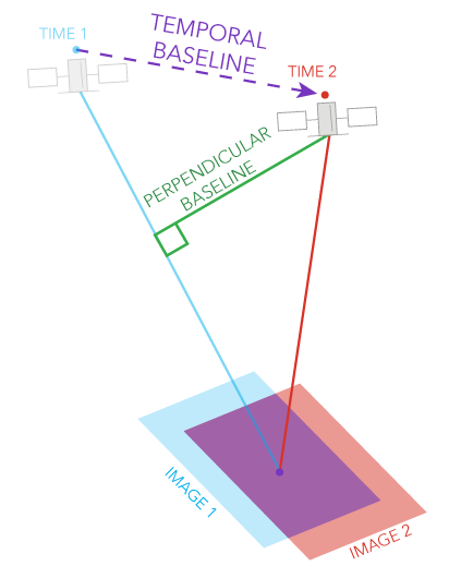

  • Les considérations relatives à la ligne de base pour les applications InSAR sont présentées dans le tableau ci-dessous :
    Type de ligne de base
    Définition
    Ligne de base plus petite
    Ligne de base plus grande
    Ligne de base perpendiculaire
    Composante de la séparation physique entre les deux positions d’acquisition satellite perpendiculaires à la ligne de visée (LOS).
    Conserve la cohérence de phase, ce qui est idéal pour la surveillance de la déformation de surface. La sensibilité aux différences d’élévation est moindre, ce qui la rend moins idéale pour la génération de MNE.
    Augmente la sensibilité à la topographie, ce qui est idéal pour la génération de MNE.
    Ligne de base temporelle
    Séparation temporelle entre les deux acquisitions.
    Plus grande cohérence dans les zones dynamiques et capture les modifications rapides (les glissements de terrain et les séismes, par exemple).
    Permet de détecter les lentes déformations cumulatives telles que les mouvements tectoniques, bien que cela comporte un risque de décorrélation.
    Lignes de base perpendiculaires et temporelles
