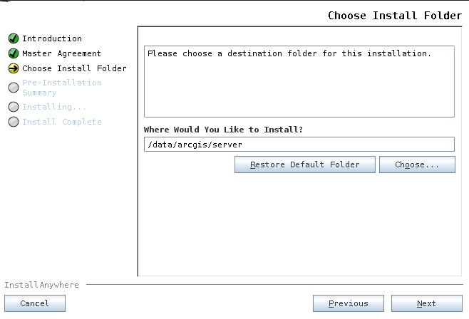

  3. インストール フォルダーの選択 ダイアログ ボックスで、インストール先の場所を指定します。
    インストール フォルダーの選択ダイアログ ボックスで、インストール先の場所を指定します。
    注意:
    インストール ディレクトリー名は小文字でなければなりません。 インストールに付属のサンプルやデータのデータ パスは小文字でなければなりません。

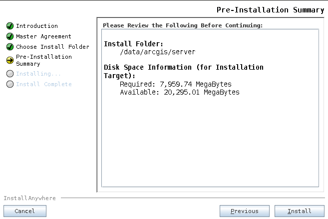

  4. プレインストールの概要 ダイアログ ボックスで、インストール をクリックします。
    インストールを開始するには、プレインストールの概要ダイアログ ボックスでインストールをクリックします。
    注意:
    必要なディスク容量の約 1.5 GB が使用されるのは、この製品のインストール中のみです。 この一時的に使用されるディスク容量は、インストールの最後に削除されます。

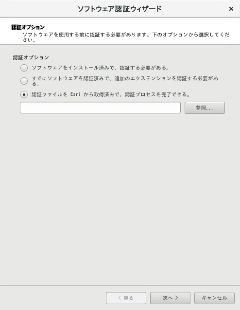

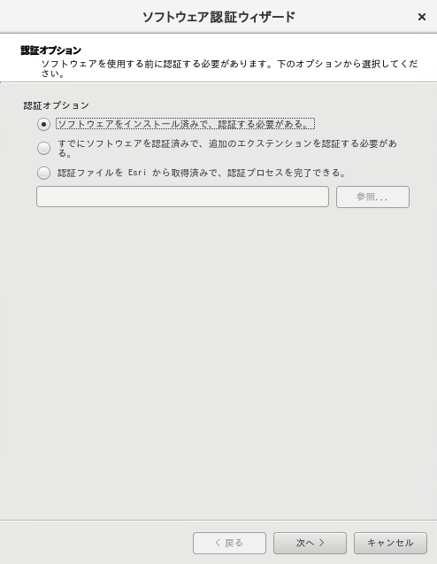

    認証オプション ダイアログで、使用環境に応じた認証オプションを選択します。
    以下の 3 つの方法でコンピューターを構成できます。
    • ソフトウェアをインストール済みで、認証する必要がある。
      認証ファイルをまだ取得していない場合は、このオプションを選択します。 このオプションを選択した場合、認証情報を設定するには、いくつかの方法があります。 使用する認証方法を選択します (下の「認証方法」スクリーンショットをご参照ください)。 ここで選択した方法で認証情報を設定します。
    • すでにソフトウェアを認証済みで、追加のエクステンションを認証する必要がある。
      ArcGIS Server の認証が完了しており、エクステンション (使用可能な場合) を追加で認証する場合は、このオプションを選択します。 このオプションを選択した場合、認証情報を設定するには、いくつかの方法があります。 使用する認証方法を選択します (下の「認証方法」スクリーンショットをご参照ください)。 ここで選択した方法で認証情報を設定します。

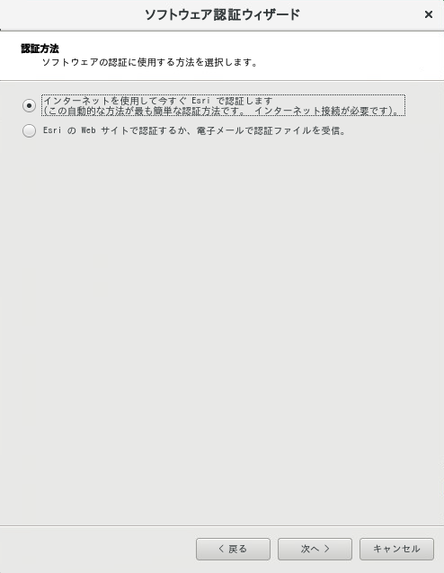

      認証メソッド ダイアログ ボックス
      ヒント:
      インターネットを使用して認証すると、認証ファイルをすぐに受け取ることができます。 インターネット接続が必要です。
    • 認証ファイルを Esri から取得済みで、認証プロセスを完了できる。
      Esri カスタマー サービスから認証ファイルをすでに取得している場合は、このオプションを選択します。 このオプションでは、Esri カスタマー サービスから取得したファイルの場所に移動して、認証を完了することができます。
      認証オプション ダイアログ ボックス

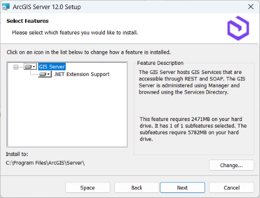

  3. このセットアップ プログラムには、インストールされる機能が表示されます。
    ArcGIS Server のフィーチャの選択ウィンドウ
    • GIS Server - REST および SOAP 経由でアクセスできる GIS サービスをホストします。 ArcGIS Server Manager を使用して管理され、ArcGIS Server Services Directory からサービスが参照されます。 この機能は必須であり、ArcGIS Pro ベースのサービスの公開とホストに対するサポートを含んでいます。
    • .NET Extension Support - .NET サーバー オブジェクト エクステンション (SOE) およびサーバー オブジェクト インターセプター (SOI) の開発と配置をサポートします。 この機能はオプションです。 インストールする機能として .NET Extension Support 機能を表示するには、適切なバージョンの Microsoft .NET が必要です。
    注意:
    現在サポートされているバージョンの Microsoft .NET については、ArcGIS Server のシステム要件をご参照ください。

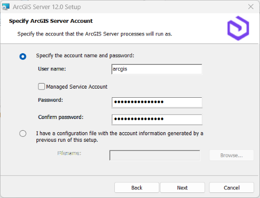

  4. さまざまな機能を実行する際に ArcGIS Server で使用するアカウントを指定します。
    アカウント名とパスワードを指定します と このセットアップを以前実行したときに生成されたアカウント情報の構成ファイルを指定します。 という 2 つのオプションが表示されます。
    • 1 つ目のオプション アカウント名とパスワードを指定します を選択すると、アカウント名とパスワードを直接指定できます。 ローカル アカウント、ドメイン アカウント、または Managed Service アカウントを指定できます。 管理者グループのメンバーではない、最小限の権限を持つアカウントを使用することをおすすめします。 Managed Service アカウントを使用する場合、そのアカウントはコンピューター用にすでに構成されていなければなりません。 ローカル オペレーティング システム アカウントを使用する場合、そのアカウントが存在していなければ、作成されます。 デフォルトのアカウント名は、arcgis です。 詳細については、「ArcGIS Server アカウント」をご参照ください。
      注意:
      運用システムの場合は、ドメインまたはアクティブ ディレクトリーに既存のアカウントを指定したうえで、組織のセキュリティー ポリシーに従うことをおすすめします。 インストール中にローカル アカウントが作成されるのは、ArcGIS Server のインストールが短縮化されるためです。
      ArcGIS Server アカウントを指定します。

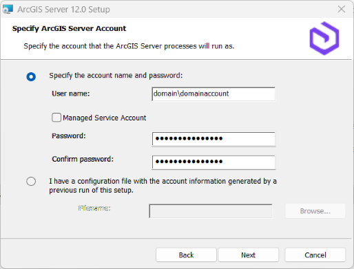

      ドメイン アカウントを指定する場合は、そのアカウントがドメインにすでに存在し、次の形式で入力されている必要があります。
      ドメイン アカウントの使用

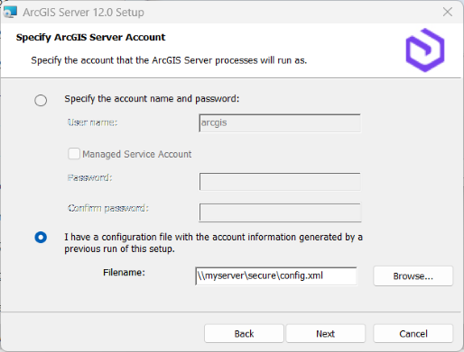

    • 以前に実行した ArcGIS Server セットアップで生成されたサーバー構成ファイルがある場合は、以前のセットアップで生成された構成ファイルを指定します オプションを選択します。 サーバー構成ファイルの場所を参照します。 ArcGIS Server アカウントに、構成ファイルに保存されたアカウント情報が自動的に設定されます。
      サーバー構成ファイルをインポートします。

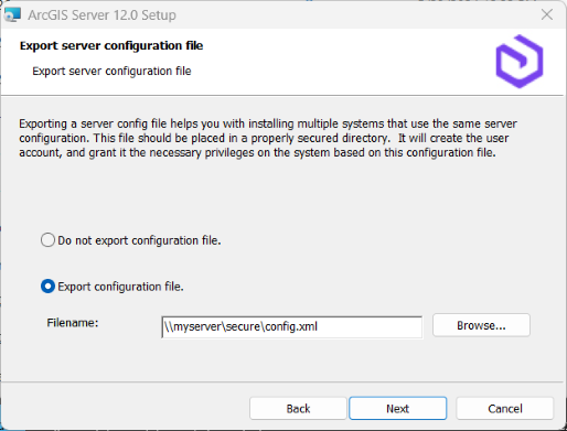

  5. アカウント名とパスワードを指定します を選択して、ArcGIS Server のアカウント情報を手動で入力した場合は、次のダイアログ ボックスに、サーバー構成ファイルの出力を選択できるオプションが表示されます。 構成ファイルを出力しない場合は、次へ をクリックして、デフォルトの 構成ファイルを出力しない オプションを受け入れます。 今後のインストールのためにサーバー構成ファイルをエクスポートする場合は、構成ファイルを出力する を選択し、セキュリティーで保護されたフォルダーを参照し、構成ファイルの名前を入力します。
    ArcGIS Server のアカウント情報が、指定したサーバー構成ファイルに出力されます。
    注意:
    次に示すように、サーバー構成ファイルの出力を検討した方がよい場合がいくつかあります。
    • 複数のコンピューターにインストールする際に、同じ ArcGIS Server アカウントを作成する場合。
    • 新しいバージョンにアップグレードする際に使用できるようアカウントを保存する場合。
    • ユーザー名およびパスワードが暗号化された状態でサイレント インストールを実行する場合。
    サーバー構成ファイルをエクスポートします。
    注意:
    サーバー構成ファイルをネットワーク共有に出力する場合、ArcGIS Server のインストール先コンピューター上のローカル システム アカウントは、そのネットワーク共有への書き込み権限を持っている必要があります。 たとえば、Quick というコンピューターに ArcGIS Server をインストールしている場合、Quick のローカル システム アカウントは、ネットワーク共有への書き込み権限を持っている必要があります。 権限が設定されていないと、サーバー構成ファイルが正常に出力されない場合があります。 ネットワーク共有に対する権限の設定方法がわからない場合は、システム管理者に連絡するか、サーバー構成ファイルをローカルに出力して、それをネットワーク共有にコピーします。
