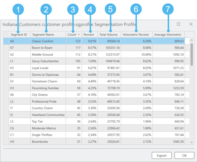

顧客プロファイルは、カタログ ウィンドウにある Business Analyst ノードのターゲット マーケティング サブフォルダーにアイテムとして格納されます。 また、4 象限解析チャートの 顧客プロファイル ボタンを使用して顧客プロファイルを開くこともできます。
顧客プロファイルとコールアウト
エレメント 名前 説明
1 セグメント ID セグメントの英数字コード。 この例では、セグメント ID は ArcGIS Tapestry データから取得したものです。
2 セグメント名 セグメントの説明的な名前。 この例では、セグメント名は ArcGIS Tapestry データから取得したものです。
3 個数 このセグメントが主要セグメントであるブロック グループ内に存在する顧客ポイントの数。
4 パーセント このセグメントが主要セグメントであるブロック グループ内に存在する顧客ポイントの割合。
5 総数 このセグメントが主要セグメントであるブロック グループ内に居住するすべての顧客の数値フィールドの合計。
6 数値の割合 このセグメントが主要セグメントであるブロック グループ内に居住するすべての顧客の総数の割合。
7 平均値 このセグメントが主要セグメントであるブロック グループ内に居住するすべての顧客の数値フィールドの平均。

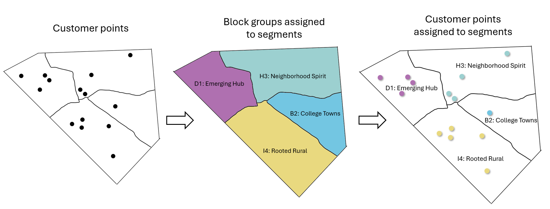

ターゲット マーケティングを実施する際には、最初に、セグメンテーション データを使用して、既存顧客について記述する顧客プロファイルを作成します。 顧客プロファイルは、顧客位置ポイント データか、ポイントを使用した調査データのいずれかに基づいて作成できます。 各ポイントには、所在地の国勢調査区グループに基づいたセグメントが割り当てられています。
顧客プロファイルの作成を示した図
ブロック グループ内の主要セグメントに基づいて人口がセグメントに割り当てられています。
この例では、合計で 14 個の顧客ポイントがあります。 主要な ArcGIS Tapestry セグメントそれぞれに割り当てられているポイントの数を使用すると、顧客プロファイルは次のようになります:
セグメント ID セグメント名 個数 パーセント
D1 Emerging Hub 4 4 / 14 = 28.57%
H3 Neighborhood Spirit 4 4 / 14 = 28.57%
I4 Rooted Rural 5 5 / 14 = 35.71%
B2 College Towns 1 1 / 14 = 7.14%

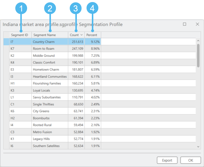

エレメント 名前 説明
3 個数 市場エリア内において、このセグメントが主要セグメントであるブロック グループ内に居住する成人または世帯 (顧客プロファイルの作成時に選択した 参照セグメンテーション による) の総数。
4 パーセント 市場エリア内において、このセグメントが主要セグメントであるブロック グループ内に居住する成人または世帯 (顧客プロファイルの作成時に選択した参照セグメンテーションによる) の割合。

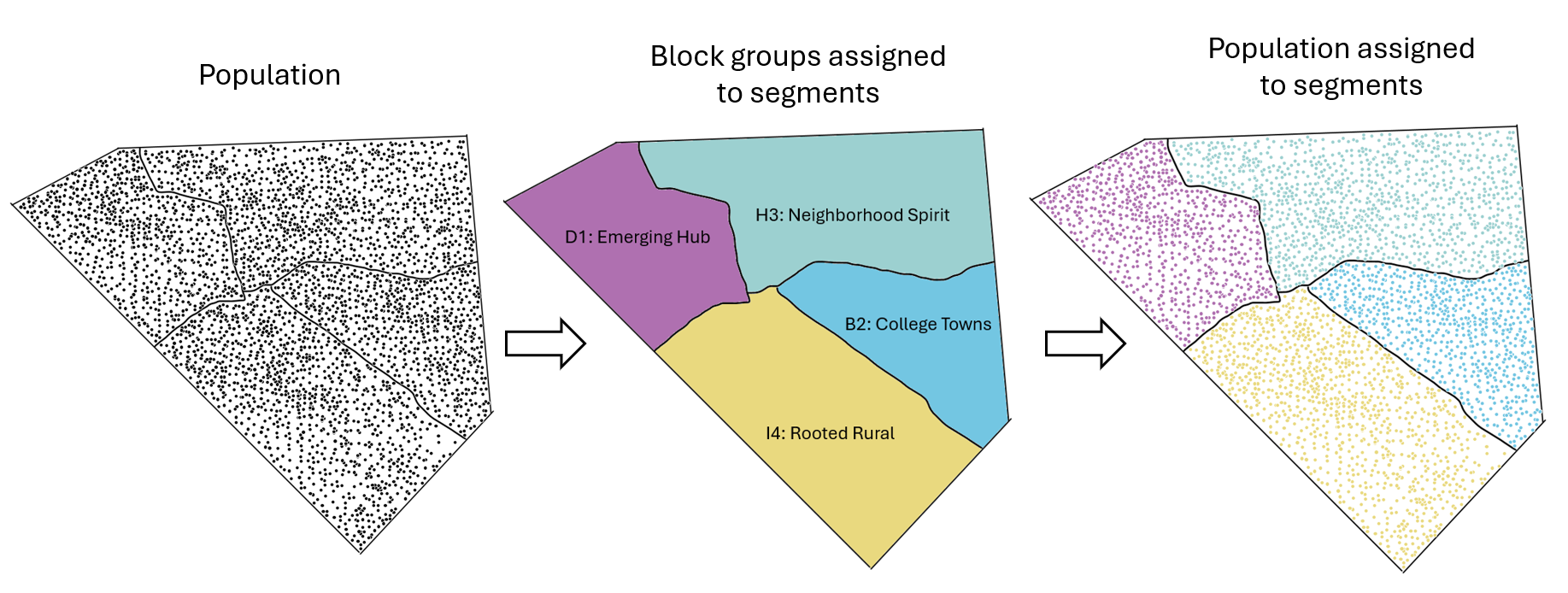

顧客プロファイルを作成または追加した後、分析対象地域の人口統計について記述する市場エリア プロファイルを作成します。 市場エリア プロファイルは、マップ範囲 (または他の選択した市場エリア) のセグメンテーション概要を表し、顧客との比較に使用されます。 市場エリア プロファイルは、定義した市場エリア内のブロック グループの成人人口または世帯人口 (顧客プロファイルの作成時に選択した参照セグメンテーションによる) に基づいています。 各ブロック グループの成人人口または世帯人口には、その国勢調査区グループに基づいたセグメントが割り当てられています。
市場エリア プロファイルの作成を示した図
この例では、市場エリア内のブロック グループの総人口は 50,000 人です。 主要な ArcGIS Tapestry セグメントそれぞれに割り当てられている人口数を使用すると、市場エリア プロファイルは次のようになります:
D1 Emerging Hub 13,527 13,527 / 50,000 = 27.05%
H3 Neighborhood Spirit 16,422 16,422 / 50,000 = 32.84%
I4 Rooted Rural 14,924 14,924 / 50,000 = 29.84%
B2 College Towns 5,127 5,127 / 50,000 = 10.25%

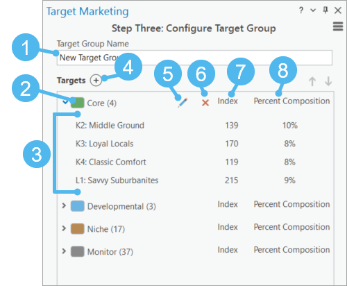

ワークフローの 3 つ目のウィンドウからアクセスした場合、ターゲット グループの構成は次のように表示されます:
ウィザードでのターゲット グループ
エレメント 名前 説明
1 ターゲット グループ名 フィールド このターゲット グループの名前を入力します。 分析が完了すると、この名前が カタログ ウィンドウに表示されます。
2 ターゲット この分析でのセグメントのグループ。 グループは、一般に、スコアが類似するセグメントを識別して整理するために作成されます。 デフォルトのターゲットは Core、Developmental、Niche、Monitor です。
3 セグメント このターゲットに含まれるセグメント。
4 追加 ボタン 新しいターゲットをターゲット グループに追加します。
5 編集 ボタン ターゲットの名前を変更します。
6 削除 ボタン ターゲット グループからターゲットを削除します。
7 インデックス このセグメントから顧客の関心を集めている割合と、市場エリアにおけるこのセグメント全体の割合を比較したもの。
8 構成比 顧客の位置に基づいてこのセグメントに割り当てられている顧客の割合。

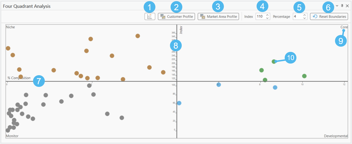

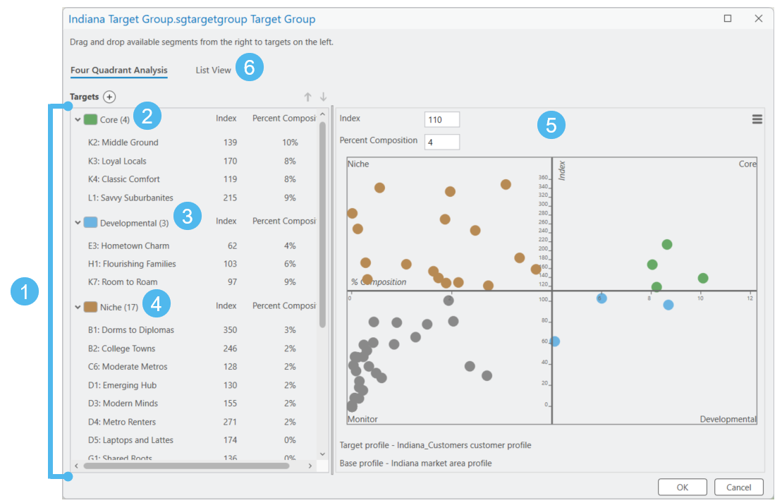

4 象限解析
4 象限解析 ペインには、4 象限チャート上のポイントとしてセグメントが表示されます。y 軸の値は各セグメントのインデックスを表しており、x 軸の値はセグメントの構成比を表しています。
ワークフローにおける 4 象限解析
4 象限解析には、ターゲット マーケティング ワークフロー内、または カタログ ウィンドウからターゲット グループ アイテムを開くことでアクセスできます。
4 象限解析とコールアウト
エレメント 名前 説明
1 外れ値 ボタン 分析内の外れ値の表示/非表示を切り替えます。 外れ値 をご参照ください。
2 顧客プロファイル ボタン 顧客プロファイル を開きます。
3 市場エリア プロファイル ボタン 市場エリア プロファイル を開きます。
4 インデックス フィールド 4 象限解析の インデックス の値を変更します。
5 割合 フィールド 4 象限解析の 割合 の値を変更します。
6 境界のリセット インデックスと割合の値をデフォルト (それぞれ 110 と 4) に戻します。
7 x 軸 分析の各セグメントの構成比を表します。
8 y 軸 分析の各セグメントのインデックスを表します。
9 ターゲット 各象限は分析におけるターゲットを表します。 デフォルトのターゲットは Core、Developmental、Niche、Monitor です。
10 セグメント 各セグメントが、そのインデックス値と構成比に基づいて象限にプロットされます。

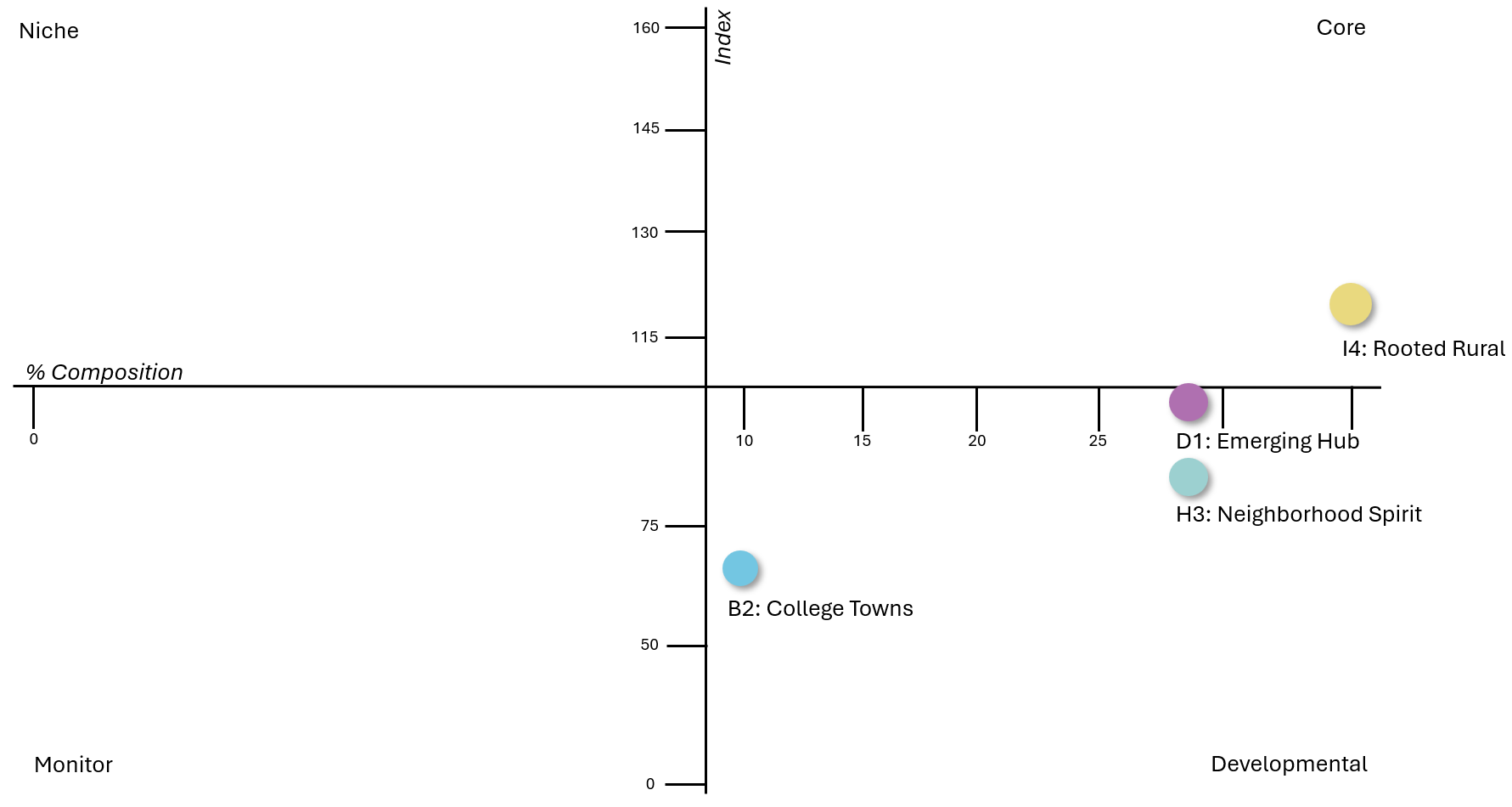

4 象限解析の計算
顧客プロファイルと市場エリア プロファイルを作成した後、次のステップとして、これらのプロファイルを比較し、最良の顧客が誰であるかを判断します。 分析エリア内のセグメントごとに、顧客の割合と市場エリア内のそのセグメント全体の普及率を比較し、以下の式を使用してインデックスを作成します:
セグメントのインデックス = (顧客の割合/市場エリアの割合) * 100
この例では、計算は次のようになります:
セグメント ID セグメント名 インデックス 構成比
D1 Emerging Hub (28.57 / 27.05) * 100 = 105.62 28.57
H3 Neighborhood Spirit (28.57 / 32.84) * 100 = 86.998 28.57
I4 Rooted Rural (35.71 / 29.84) * 100 = 119.67 35.71
B2 College Towns (7.14 / 10.25) * 100 = 69.66 7.14
次に、各セグメントが 4 象限チャートにプロットされます。ここで、x 軸はインデックスの値、y 軸は顧客の割合を示しています。 これらの軸はデフォルト値 (インデックスは 110、割合は 4) で交わっていることに注意してください:
4 象限解析の作成を示した図
4 象限解析でセグメントがターゲットに割り当てられています。

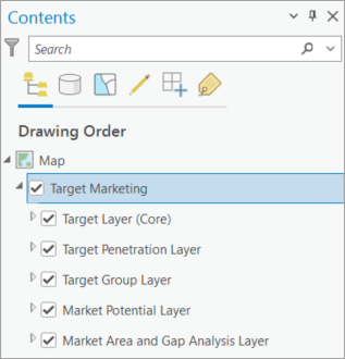

ターゲット マーケティング ワークフローでは、分析から得た情報を表示する最大 5 つのマップ レイヤーが作成されます。
コンテンツ ウィンドウ内のマップ レイヤー
このワークフローでは、プロジェクトの コンテンツ ウィンドウにターゲット マーケティング グループ レイヤーが作成されます。このグループ レイヤーには、作成することを選択したマップ レイヤー (ターゲット レイヤー、ターゲット占有率レイヤー、ターゲット グループ レイヤー、市場ポテンシャル レイヤー、市場エリアとギャップ分析レイヤー) が含まれます。

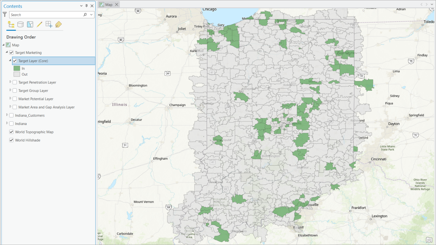

ターゲット レイヤー
このレイヤーでマッピングするターゲットを指定すると、そのレイヤーは市場エリア内の各ポリゴンがそのターゲットの「内側」か「外側」かを計算します。 たとえば、あるブロック グループが Core ターゲットの「外側」にある場合、そのブロック グループの主要セグメントは Core セグメントの 1 つではありません。 関連する計算は以下のとおりです:
  • 内側 - このポリゴンの主要セグメントは、指定されたターゲット (Core や Niche など) 内のセグメントの 1 つです。
  • 外側 - このポリゴンの主要セグメントは、指定されたターゲット内のセグメントの 1 つではありません。
マップ上のターゲット レイヤー
ジオプロセシング ツールから実行する場合は、既存のターゲット、または選択したセグメント セットを入力として使用できます。

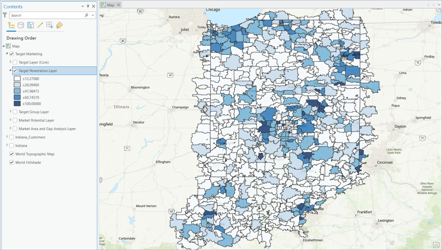

ターゲット占有率レイヤー
このレイヤーでマッピングするターゲットを指定すると、そのレイヤーでは、色分けされたグラデーションを使用して、各ポリゴン内のいくつの世帯または人口が選択されたターゲット (Core や Developmental など) に属するかが、セグメント内のそのポリゴン内の世帯数または人口と比較して表示されます。 関連する計算は以下のとおりです:
  • 占有率は、主要セグメントがターゲットの一部である各ポリゴンに存在する世帯数または人口をカウントし、その数をそのポリゴン内の世帯または人口の総数で割ることで計算されます。
  • たとえば、世帯を基準として使用し、区画レベルとして郵便番号を選択し、ターゲットとして Developmental を選択した場合、主要セグメントが Developmental ターゲットに属する各基本ブロック グループの世帯人口がカウントされます。 この数値が、主要セグメントがどのセグメントであるかにかかわらず、郵便番号内の世帯の総数で割られます。 結果の数値が、郵便番号における Developmental ターゲットの占有率になります。
マップ上のターゲット占有率レイヤー
ヒント:
このマップ レイヤーは、分析の基本区画より詳細な区画レベルを作成した場合に最も効果的です。 たとえば、ArcGIS Tapestry データはブロック グループ レベルでマッピングされます。区画レベル ドロップダウン リストを使用して国勢調査区または郵便番号を選択することで、さらに意味のある表示になります。
ワークフローでこのタイプの出力を作成する場合は、既存のターゲットを入力として使用する必要があります。 ジオプロセシング ツールからアクセスする場合は、既存のターゲットまたはカスタム セグメント セットを使用できます。
ジオプロセシング ツール: ターゲット占有率レイヤーの生成

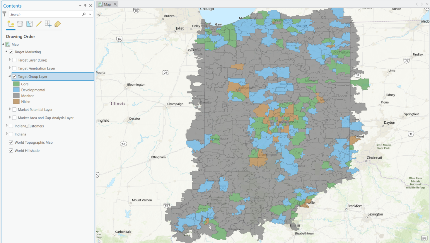

ターゲット グループ レイヤー
このレイヤーには、ターゲット グループ内の各ターゲットの色分けされたクラスが表示されます。 主要セグメントがターゲット内のいずれかのセグメントである場合、選択した区画レベルのポリゴンにターゲットの陰影が適用されます。 ワークフローからのデフォルトのターゲット グループを使用すると、主題別に色分けされた 4 つのクラス (Core、Developmental、Niche、Monitor) を含むレイヤーが作成されます。
マップ上のターゲット グループ レイヤー
ジオプロセシング ツール: ターゲット グループ レイヤーの生成

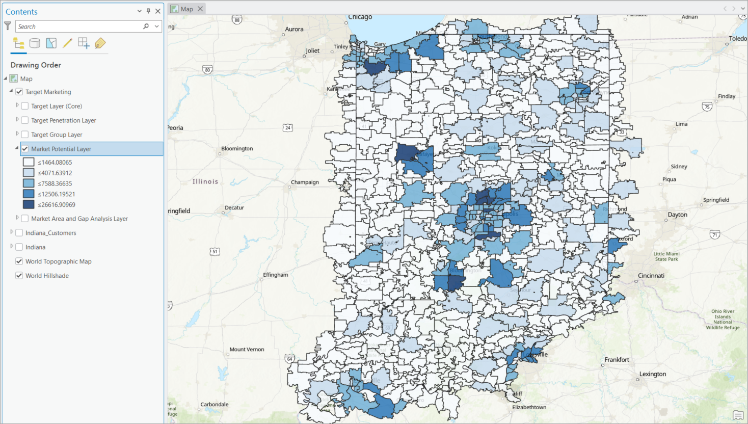

市場ポテンシャル レイヤー
このレイヤーには、選択した区画レベルでの見込み顧客数が表示されます。 顧客プロファイルにボリューム情報 (使った金額など) が含まれる場合は、推定値も計算されます。
マップ上の市場ポテンシャル レイヤー
ジオプロセシング ツール: 市場ポテンシャルの分析

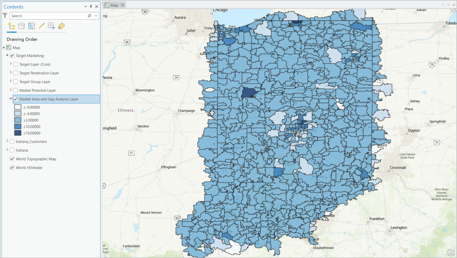

市場エリアとギャップ分析レイヤー
このレイヤーには、選択した区画レベルで、見込み顧客と実際の顧客とのギャップが表示されます。 このレイヤーには、市場占有率の期待値を超えている箇所、または下回っている箇所が表示されます。 市場エリアとギャップ解析レイヤーには、Core ターゲットや Developmental ターゲットを識別するターゲット グループが必要になります。
マップ上の市場エリアとギャップ分析レイヤー
ジオプロセシング ツール: 市場エリアのギャップ分析

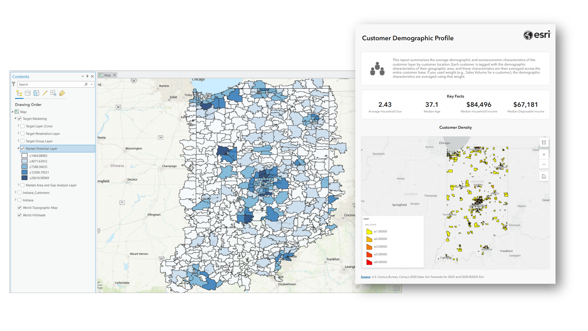

顧客の人口統計プロファイル レポート
このレポートは、ある地域の顧客に共通すると思われる特徴を理解するための人口統計情報を集計したものです。 基本のポリゴン フィーチャ (デフォルトではブロック グループ) を使用して、ポイント (顧客ポイントなど) の分布に基づいて顧客ポイントが集計され、人口統計の概要が作成されます。 このレポートは、顧客の人口統計プロファイル レポートの生成 ジオプロセシング ツールを使用して生成されます。
