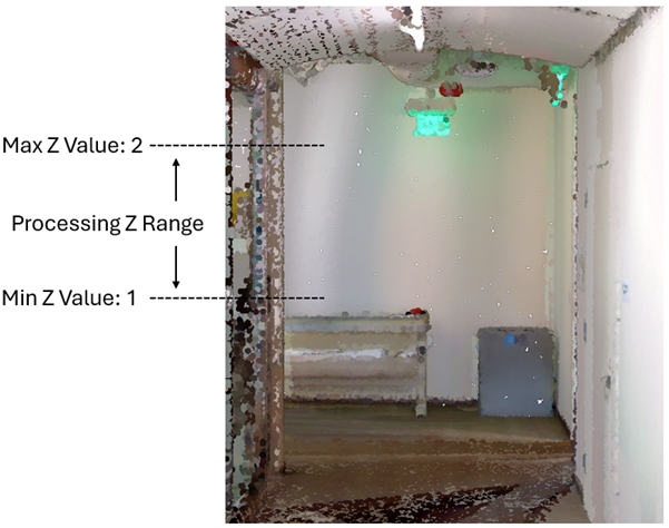

  12. 必要に応じて、Z 範囲 パラメーターの Z 値を指定します。
    1 つまたは複数の処理の Z 範囲を指定することで、複数フロアの点群の特定のフロア ラインを生成し、点群データにキャプチャーされた家具、照明器具、その他のオブジェクトが原因で生じるアーティファクトを軽減できます。 ArcGIS Pro でシーン内の点群データを調べることで目的の Z 値を設定し、マップ操作 ツール を使用して家具フィーチャの上と天井器具の下にあるフロアの Z 値を見つけることができます。
    家具、天井器具、および Z 範囲値が設定されている部屋
    部屋内の家具や天井器具がキャプチャーされないように、最小 Z 値 1 と最大 Z 値 2 が設定されています。
