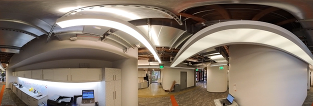

  • ビデオを MP4 にエクスポート - 録画後、ベンダーのソフトウェアを使用し、撮影したビデオを .mp4 ファイルとしてエクスポートします。 エクスポートされたビデオを標準のビデオ プレーヤーで再生すると、正距円筒の歪みが表示されます。
    正距円筒の歪みを表示する 360 ビデオのフレーム
