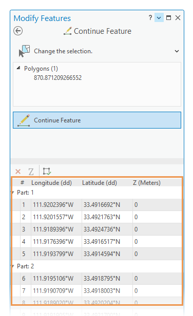

ホールを表すパートの削除
ホールを表すパートを削除するには、次の手順に従います。
  1. データを追加し、「 編集用設定を構成 」します。
    編集対象のフィーチャ レイヤーが編集可能であること、アクティブなマップに割り当てられた座標系が実行中の編集の種類に適していること、作業を効率的かつ正確に行えるようスナップが構成されていることを確認します。
  2. リボンの [編集] タブをクリックします。 [フィーチャ] グループで [修正] フィーチャの修正 をクリックします。
    [フィーチャの修正] ウィンドウが表示されます。
  3. [フィーチャ作成の継続] フィーチャ作成の継続 または [頂点の編集] 頂点の編集 をクリックします。
    ツールを検索するには、 [形状変更] を展開するか、 [検索] テキスト ボックスにそれぞれ「 継続 」または「 頂点 」と入力します。
  4. ツール ウィンドウで [選択の変更] ツール 選択を有効化 をクリックし、ポリライン フィーチャまたはポリゴン フィーチャを選択します。
    2 つ以上のフィーチャを選択する場合は、フィーチャを再選択します。 または、ウィンドウ選択ビュー内でフィーチャをクリックしてマップ内で点滅させ、右クリックし、 [このフィーチャのみを選択] 選択状態別にリスト をクリックします。
    注意:
    [頂点の編集] 頂点の編集 を使用しており、 マップ トポロジ を有効にしている場合は、 [フィーチャ] タブをクリックします。
    このワークフローを完了するには、 [フィーチャ] と [エッジ] タブは必要ありません。 これらのタブは、マップ トポロジまたはジオデータベース トポロジが有効で、フィーチャの頂点とトポロジ エッジおよびノードの編集を切り替えられる場合にのみ使用できます。
    フィーチャ タブとエッジ タブ
    選択したフィーチャが、頂点ハンドルとともにマップにハイライト表示されます。 デフォルトの「 プロジェクト設定 」では、最初の頂点を緑、最後の頂点を赤でシンボル表示します。
  5. ジオメトリ プロパティ テーブル内のホールのパートのヘッダーを右クリックし、 [パートの削除] フィールドの削除 をクリックします。
    ヒント:
    フィーチャが現在のビュー内にない場合は、パートのヘッダーを右クリックして、 [パートに画面移動] をクリックします。
    ジオメトリ プロパティ テーブル
  6. 作図ツールバーで、 [完了] 完了 をクリックするか、 F2 キーを押します。
