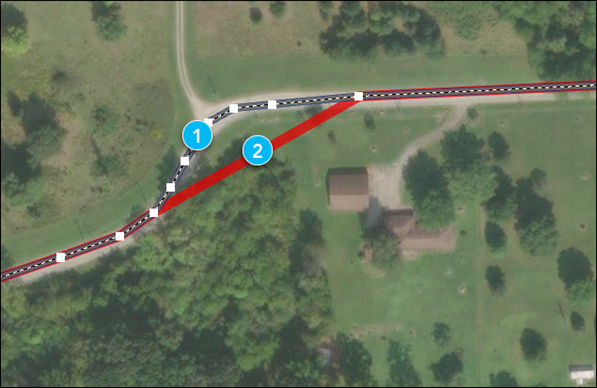

    再配置されるルートの特定
    上図の番号は、次の表の番号に対応しています。
    コンポーネント
    説明
    1
    正しい配置
    2
    間違っている配置

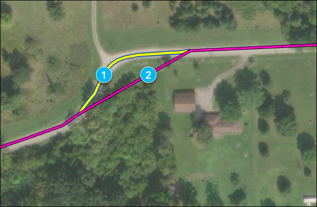

    頂点の編集 ツールを使用すると、フィーチャの頂点の編集や中心線セグメントの変更を行うことができます。
    頂点とセグメントの移動
    コンポーネント
    説明
    1
    更新された中心線
    2
    元の中心線

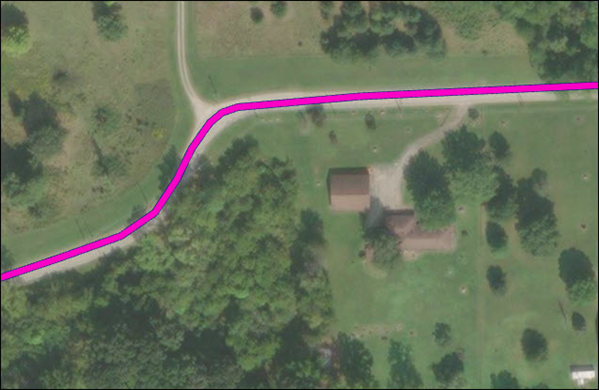

  7. 提示されたルートの配置に一致する頂点を編集した後、マップの任意の場所を右クリックして、 [完了] をクリックします。
    ルートでカートグラフィックが再配置されます。
    ルート上の頂点は、 構成済みのカートグラフィックの再配置オプション に基づくカートグラフィックの再配置の影響を受けます。
    カートグラフィックが再配置されたルート
