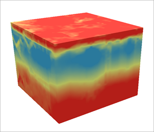

図
地球統計レイヤー 3D → NetCDF ツールの図
ボクセル レイヤーは 3D 内挿の結果を表示します。
