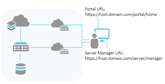

Когда компоненты будут настроены, вы увидите страницу статуса ArcGIS Enterprise, показывающую, что развертывание было успешно настроено.

Настроенные компоненты
По завершении работы мастера конфигурации ArcGIS Enterprise вы получите следующее:
  • Портал и сайт ArcGIS Enterprise, настроенные с той же учетной записью основного администратора.
  • Сайт ArcGIS Server, лицензированный как GIS Server.
  • Реляционное хранилище и хранилище объектов с регистрацией на сайте ArcGIS Server.
  • Web Adaptor с именем portal для портала.
  • Web Adaptor с именем server для сайта ArcGIS Server. Административный доступ к сайту ArcGIS Server был активирован посредством Web Adaptor.
Примечание:
Конструктор установит два веб-адаптера с именами портала и сервера по умолчанию. Если в процессе установки указать другие имена Web Adaptor, то они будут использоваться вместо настроенных компонентов.
Сайт GIS Server интегрирован и задан в качестве хост-сервера.
Примеры URL-адресов портала и Server Manager после выполнения конфигурации
С помощью ссылок, содержащихся в итоговой информации по выполненной настройке, вы можете начать выполнять такие операции, как настройка портала, добавление участников и ресурсов, а также настройка безопасности. При необходимости используйте Server Manager для управления опубликованными сервисами. Для доступа к ArcGIS Server Manager после завершения построения используйте полный URL-адрес в формате https://gisserver.example.com:6443/arcgis/manager/.
Подсказка:
Рекомендуется использовать скрипты serverScan.py и portalScan.py для проверки выполнения требований безопасности с новыми установками ArcGIS Enterprise.
