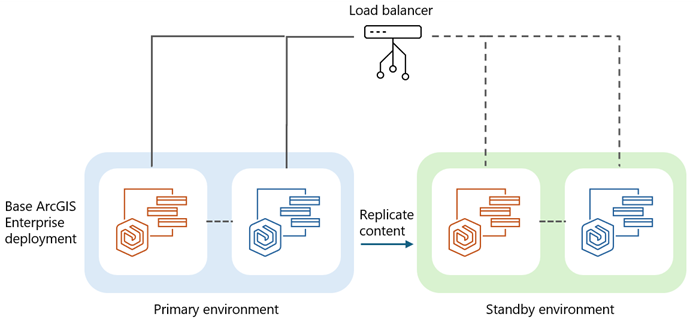

Организации могут избежать простоев, используя идентичную изолированную резервную среду. Как администратор, вы можете модернизировать свою резервную среду, в то время как ваша основная среда остается доступной, что снижает риск и минимизирует время недоступности вашей организации. Если произойдет что-то непредвиденное, вы сможете потратить время на изучение ситуации, а не откатываться к предыдущей версии.
Резервная среда
По завершении обновления и выполнения всех необходимых проверок качества среды вы можете направлять трафик в резервную среду, а пользователи могут воспользоваться новыми функциями и возможностями, пока вы обновляете основную.
При желании вы можете перевести свою производственную среду в режим только для чтения, который обеспечит доступность вашей организации, а также исключит риск управления различиями в данных и возможные потери данных.
Если в вашей организации не реализована реплицированная среда, вы можете создать ее, выполнив перенос на новый компьютер или набор компьютеров с помощью инструмента WebGISDR.
