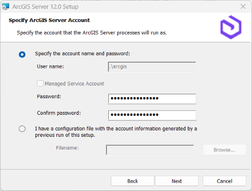

Укажите учетную запись ArcGIS Server.
Если вы выберите опцию Указать имя и пароль учетной записи, введите пароль для учетной записи ArcGIS Server, используемой существующей установкой, подставленной в текстовое окно ArcGIS Server Account.
Обычно это тот же пароль, который вы задали при установке ПО. Если после установки ПО пароль был изменен, например с помощью утилиты
configureserviceaccount, вам нужно ввести пароль, заданный при изменении учетной записи.Если пароль недействителен, во время установки появится сообщение об ошибке, что пароль является некорректным. Если вы не помните пароль учетной записи ArcGIS Server, свяжитесь с вашим системным администратором или выполните сброс пароля с помощью утилиты
configureserviceaccount. Для получения дополнительной информации см. раздел Учетная запись ArcGIS Server.Если вы выберете второй вариант, У меня есть файл конфигурации с информацией учетной записи, созданный при предыдущем запуске данной программы установки, используйте те же учетные данные в файле конфигурации сервера, которые используются вашим существующим сайтом ArcGIS Server.
Если вы выбрали Указать имя и пароль учетной записи и ввели данные учетной записи ArcGIS Server вручную, выберите, нужно ли экспортировать файл конфигурации сервера. Если вы не хотите экспортировать файл конфигурации, нажмите Далее и выберите опцию по умолчанию Не экспортировать конфигурацию сервера в файл. Если вы хотите экспортировать файл конфигурации сервера для будущих установок, выберите Экспортировать файл конфигурации. Перейдите в защищенную папку и введите имя файла конфигурации.
