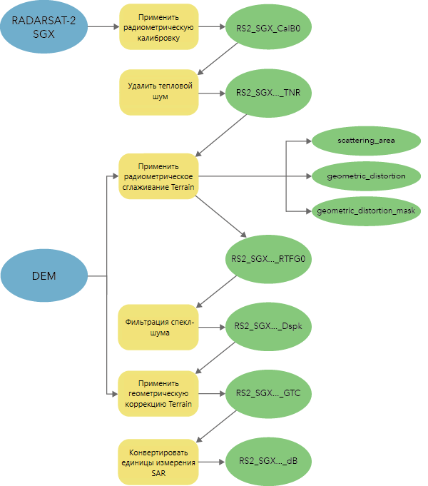

Рабочий процесс с данными наземной дальности RADARSAT-2
Эта модель геообработки показывает рабочий процесс для данных RADARSAT-2 SGX, но тот же процесс можно использовать и для данных SGF, SCN, SCW, SCF и SCS.
Особенности обработки
Файлы уровня шума предоставляются со вспомогательными продуктами RS2 SGX, SGF, SCN, SCW, SCF и SCS для устранения тепловых шумов. Поскольку для калиброванных данных указывается предполагаемый шум инструмента, запустите инструмент Применить радиометрическую калибровку перед инструментом Удалить тепловой шум.
Для нескольких продуктов ScanSAR (SCF и SCS) удаление теплового шума уже выполнено. Для этих продуктов в метаданных для параметра noiseSubtractionPerformed задано значение True, указывающее на то, что удаление теплового шума уже было выполнено. При создании для этих продуктов готовых к анализу данных исключите из рабочего процесса инструмент Удалить тепловой шум.
