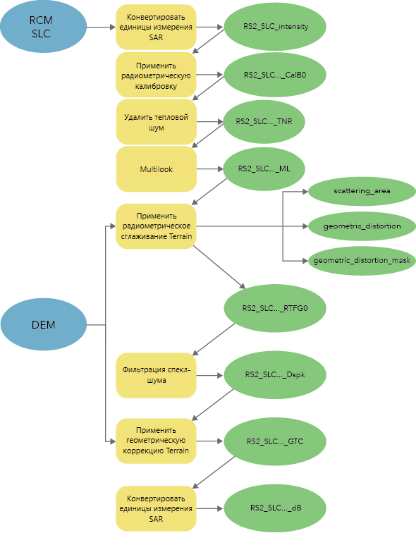

Набор инструментов Радиолокатор с синтезированной апертурой в наборе инструментов Image Analyst содержит инструменты, которые можно использовать для создания откалиброванных, скорректированных с учетом рельефа местности, готовых к анализу данных изображений. Инструменты, перечисленные в следующей таблице, используются для генерации данных RCM SLC, готовых к анализу, как показано на схеме ниже.

Рабочий процесс RCM SLC

Метаданные об уровне шума предоставляются в составе вспомогательных продуктов RCM SLC, чтобы можно было устранить шумы. Поскольку для калиброванных данных указывается предполагаемый шум инструмента, запустите инструмент Применить радиометрическую калибровку перед инструментом Удалить тепловой шум.
