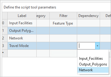

    3. Щелкните ячейку в столбце Зависимость. Пролистайте вправо, чтобы найти этот столбец.
    4. В ниспадающем меню в ячейке столбца Зависимость выберите опцию Сеть.
      Выберите параметр Сеть в ниспадающем меню в столбце Зависимость для параметра Режим передвижения.
      Параметр Режим передвижения теперь связан с параметром Сеть. Диалоговое окно инструмента автоматически обновит список выбора в параметре Режим передвижения в соответствии со значением, заданным в параметре Сеть.

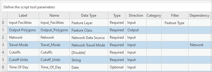

  9. Отметьте конфигурацию параметра. Окно должно выглядеть примерно так же, как и на следующей картинке:
    Полная конфигурация параметров для инструмента-скрипта

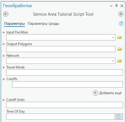

    Service Area Tutorial Script Tool откроется на панели Геообработка. Будут видны 7 параметров, которые вы создали в предыдущем разделе.
    Диалоговое окно инструмента-скрипта на панели Геообработка, где показаны все параметры.
  3. Изучите каждый параметр и убедитесь, что он настроен соответствующим образом.
    1. Проверьте параметр Входные пункты обслуживания.
      В этом параметре у вас должна быть возможность выбирать только точечные слои и классы объектов. Полигональные и линейные классы объектов не появятся в списке для выбора, если же вы введете их вручную, то появится сообщение об ошибке, где написано, что тип геометрии некорректен.

    2. Проверьте параметр Выходные полигоны.
      У вас должна быть возможность выбора выходной локации. Если вы выбираете существующий класс объектов, то параметр должен показать предупреждение о том, что выходной набор данных уже есть.
    3. Проверьте параметры Сеть и Режим передвижения.
      Параметр Режим передвижения сначала должен быть пустым, без списка для выбора. Параметр Сеть должен позволять выбирать слой набора сетевых данных, путь в каталоге к набору сетевых данных, либо URL к сервису сетевого анализа.

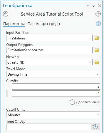

    4. Выберите значение для параметра Сеть.
      Список для выбора в параметре Режим передвижения автоматически обновится, в него войдет список доступных режимов передвижения, связанных со значением Сеть.
    5. Изучите параметр Предельные значения.
      Вы можете ввести больше одного числового значения.
      В настоящий момент вы можете указать и отрицательные числа, либо 0, параметр при этом не будет выдавать ошибку. Позднее вы будете использовать проверку инструмента, чтобы скорректировать это поведение.
    6. Изучите параметр Единицы измерения предельных значений.
      В настоящий момент в параметре нет списка для выбора. Позднее вы будете использовать проверку инструмента, чтобы появился список для выбора, основанный на значении Режим передвижения.
    7. Изучите параметр Время дня.
      В отличие от других параметров, этот параметр не отмечен красной звездочкой, когда он пуст, поскольку он является необязательным. Вы можете использовать окно выбора даты и времени, либо ввести эти значения вручную.

  3. На панели Каталог дважды щелкните инструмент, чтобы его открыть.
  4. Введите число, меньше или равное 0 в параметре Предельные значения.
    Для параметра Предельные значения появится символ ошибки. Если вы наведете на него указатель или щелкните, то в подсказке всплывает ваше сообщение об ошибке.
  5. Проверьте, что список выбора Единицы измерения предельных значений обновился, в нем должны быть показаны единицы измерения в соответствии с выбранным значением параметра Режим передвижения.

Запуск инструмента
Вы создали и настроили инструмент-скрипт, написали код инструмента и настроили проверку инструмента. Теперь он готов к запуску и может использоваться как любой другой инструмент геообработки. Помимо запуска инструмента с панели Геообработка вы можете добавить его в модель, вызвать из скрипта Python, а также опубликовать его как веб-инструмент.
  1. Если необходимо, откройте инструмент, дважды щелкнув его на панели Каталог.
  2. Выберите подходящие опции для параметров инструмента.
    Убедитесь, что точки, которые вы используете для параметра Входные пункты обслуживания, находятся в той же географической области, что и сеть, которую вы используете для параметра Сеть.
    Подсказка:
    Если вы используете предоставленные учебные данные, используйте наборы данных в базе геоданных SanFrancisco.gdb, чтобы протестировать инструмент. Точечный класс объектов пожарных стаций, SanFrancisco.gdb/Analysis/FireStations, можно использовать в качестве параметра Входные пункты обслуживания, а набор сетевых данных SanFrancisco.gdb/Transportation/Streets_ND в качестве параметра Сеть. Вы можете использовать пути каталога к данным, или вы можете сначала добавить данные на карту и использовать слои в качестве входных данных для инструмента. Подходящим предельным значением при моделировании зоны обслуживания пожарной стации будет от 2 до 4 минут.
  3. Щелкните кнопку Запустить, расположенную внизу инструмента.
    Инструмент успешно отработает и добавит полигональный слой на карту.
