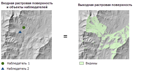

Иллюстрация инструмента Обоюдная видимость с опцией Частота
Выходные данные инструмента Обоюдная видимость с включенной опцией Частота, отображенные на высотной поверхности с отмывкой рельефа

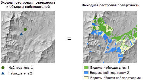

Иллюстрация инструмента Обоюдная видимость с опцией Наблюдатели
Выходные данные инструмента Обоюдная видимость с включенной опцией Наблюдатели, отображенные на высотной поверхности с отмывкой рельефа
