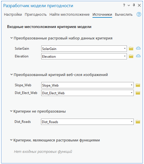

В Разработчике модели пригодности используйте вкладку Источники для информации о преобразованных критериях и об источнике для каждого критерия. На этой вкладке вы можете создавать веб-слои изображений из локальных критериев или подмоделей, а также изменять входные источники. Также вы можете указать, хранятся ли входные данные локально или на сервере.
Вкладка Источники на панели Разработчик пригодности
Вкладка Источники на панели Разработчик пригодности, если входной тип модели на вкладке Настройки установлен на Критерии.
