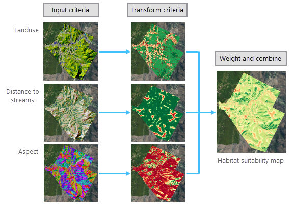

Подмодель мест обитания
Подмодель мест обитания определяет наилучшие физически и абиотические условия для проживания медведей.
Концептуально шаги по созданию подмодели будут такими же, как и при создании любой модели пригодности.
  1. Выявите критерии, на которые реагируют медведи. В этой подмодели вводятся критерии, которые наилучшим образом описывают физические и абиотические условия.
  2. Преобразуйте каждый критерий под общую шкалу пригодности.
  3. Взвесьте критерии относительно друг друга.
  4. Комбинируйте взвешенные преобразованные критерии.
При создании подмоделей не нужно выполнять шаг поиска местоположения из процесса моделирования пригодности. При определении лучших мест для создания охранных зон шаг поиска местоположения будет выполняться после объединения подмоделей.
Подмодель для создания карты пригодности мест обитания
Показана подмодель, которая создает карту пригодности мест обитания.
В подмодели мест обитания три критерия преобразованы, взвешены и скомбинированы для создания карты пригодности мест обитания. Карта пригодности мест обитания определяет относительные предпочтения каждого местоположения в соответствии с физическими условиями, в которых проживают медведи. Наиболее предпочтительны области зеленого цвета.

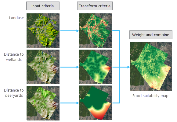

Подмодель наличия пищи
Подмодель наличия пищи определяет области, где у медведей будет наибольшая вероятности найти себе пропитание.
Подмодель для создания карты пригодности наличия пищи
Показана подмодель, которая создает карту пригодности наличия пищи
Карта пригодности пропитания для каждой локации определяет возможности нахождения пищи медведями. Области зеленого цвета говорят о большей вероятности, что медведи смогут найти там пищу. Эти районы находятся в лесах и ближе к заболоченным местам и местам обитания оленей.

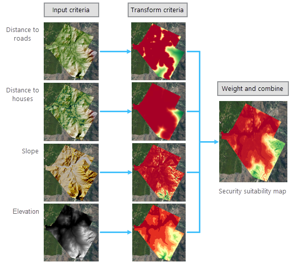

Подмодель безопасности
Подмодель безопасности определяет области, которые являются самыми безопасными для медведей.
Подмодель для создания карты пригодности безопасных областей
Показана подмодель, которая создает карту пригодности безопасных областей.
Карта пригодности с точки зрения безопасности показывает относительную безопасность каждой локации для медведей. Самые безопасные территории находятся вдали от дорог и домов, на крутых склонах и больших высотах.

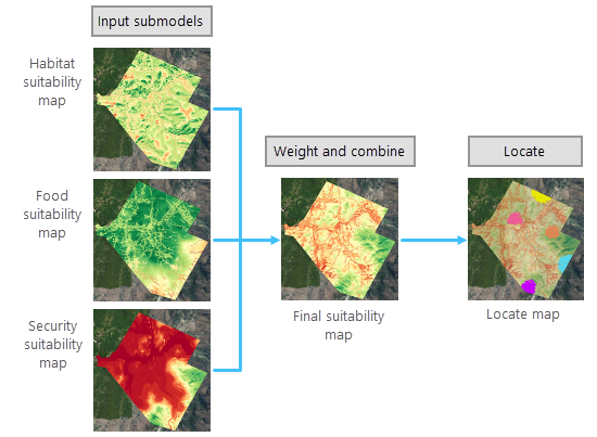

Модель на основе подмоделей
Итоговые карты пригодности для каждой подмодели ранжируют относительное предпочтение каждого местоположения по отношению к цели конкретной подмодели. Карта пригодности из подмодели среды обитания определяет наиболее предпочтительные области для проживания медведей, подмодель еды определяет места с наибольшим количеством пищи, а подмодель безопасности определяет наиболее безопасные области.
Итоговые карты пригодности на основе каждой подмодели комбинириуются в четвертую модель пригодности.
Комбинирование подмоделей мест обитания, наличия пищи и безопасности для создания итоговых карт пригодности
Эти подмодели комбинируются в четвертую модель пригодности для создания итоговой карты пригодности.
Подмодели взвешиваются и суммируются для создания итоговой карты пригодности. Итоговая карта пригодности для каждой локации определяет, насколько она пригодна с учетом того, что это хорошее место обитания, там достаточно пищи и она безопасна.
Для выявления конкретных мест, которые следует выделить для охраны медведей, применяется шаг поиска местоположений. Помимо предпочитаемых атрибутов в каждой локации, у медведей также есть пространственные требования по этим атрибутам. К ним относятся, сколько площади нужно медведям, количество необходимых участков, форма участков и расстояние между ними. Лучшие территории, соответствующие требованиям, определяются на основе карты пригодности.
