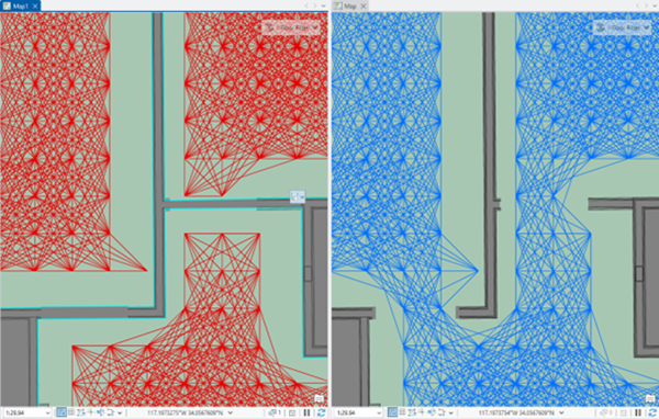

Если пользователи могут физически перемещаться между соседними объектами области IPS, убедитесь, что эти объекты области IPS геометрически связаны. Отключенные соседние области IPS могут привести к отсутствию проходимых ребер, препятствуя плавному переходу синей точки из одной области в другую, что приводит к снижению эффективности позиционирования внутри помещения, как показано в примере ниже.
Иллюстрация, изображающая отключенные области IPS и, как следствие, разрыв в проходимых путях.
Проходимые пути создаются в отдельных отключенных областях IPS (красный цвет), что приводит к отключению сформированных проходимых путей. Подключение геометрии смежных областей IPS перед запуском инструмента приводит к созданию большего количества связанных проходимых путей (синий цвет).

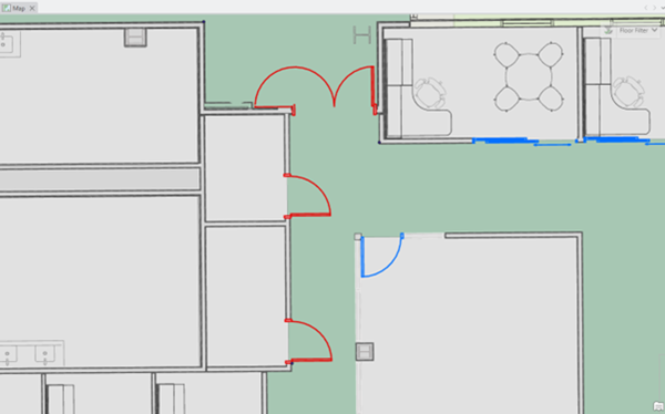

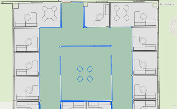

При выборе слоя объектов препятствий убедитесь, что слой содержит выделение только тех объектов, которые представляют собой непреодолимые барьеры, такие как стены, колонны или дверные проемы, ограничивающие доступ в помещения. Проходимые объекты, которые позволяют пользователю перемещаться в пределах зоны IPS, такие как двери в коридор, не следует выбирать в качестве препятствий. Только непроходимые объекты следует рассматривать как барьеры, как показано в примерах ниже.
Иллюстрация, изображающая допустимые объекты препятствий, выбранные в области IPS.
Допустимые элементы препятствий (синие) ограничивают перемещение пользователя внутри области IPS (зеленый), такие как стены, мебель и двери в недоступные помещения.
Иллюстрация, изображающая недопустимые объекты препятствий, выбранные в области IPS.
Двери, позволяющие пользователю перемещаться (красный) в области IPS (зелёный), не должны выбираться в качестве препятствий. Напротив, дверные проемы, ограничивающие доступ пользователя (синий), должны быть выбраны в качестве препятствий.

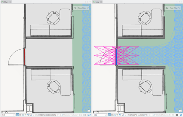

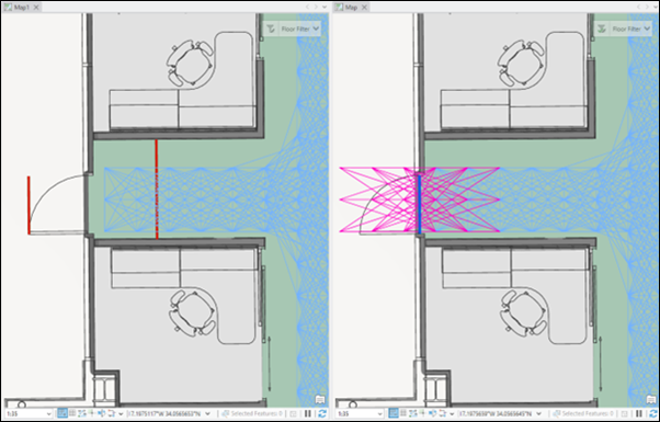

При выборе слоя объектов входа/выхода убедитесь, что слой содержит переходы, расположенные близко к уровню и границам области IPS, которые считаются допустимыми. Только допустимые объекты перехода создают внутренние-наружные ребра, как показано в примерах ниже.
Иллюстрация, показывающая неправильное размещение элемента перехода по сравнению с правильным размещением элемента перехода относительно границы области IPS и объектов уровня.
Элементы перехода (красный), расположенные слишком далеко от границ уровня (темно-серый) и области IPS (зеленый), не будут создавать никаких внутренних-наружных ребер (розовый) и, следовательно, будут пропущены. Допустимый элемент перехода (темно-синий) должен располагаться близко к уровню и границам области IPS.
Иллюстрация, показывающая неправильное размещение элемента перехода по сравнению с правильным размещением элемента перехода относительно границы IPS.
