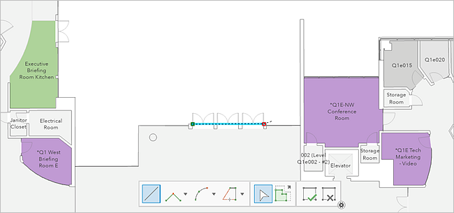

  1. На панели Создать объекты щелкните Линия , чтобы создать линейный объект.
  2. Щелкните одну сторону входа или выхода, чтобы начать создание объекта.
  3. Создайте конечную точку линии на другой стороне входа или выхода.
    Пример создания объекта линии входа или выхода в проекте ArcGIS Pro
    Примечание:
    Допустимые линии входа и выхода должны состоять точно из двух вершин.
  4. Добавьте больше объектов входа и выхода, если необходимо.

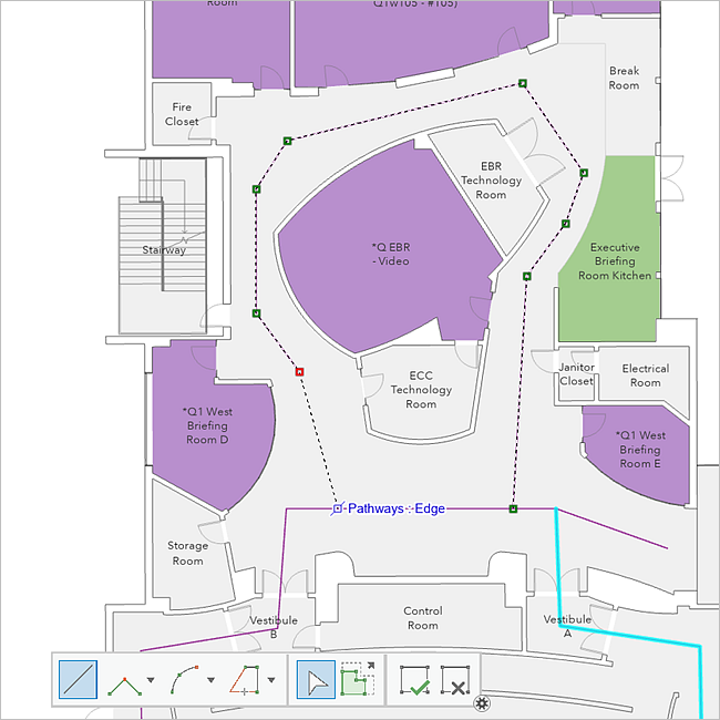

  2. Нарисуйте линию вдоль проходимых зон, предназначенных для позиционирования внутри помещений, как показано в примере ниже.
    Пример создания линейных объектов путей
    Примечание:
    При создании путей проверьте, что параллельные линии расположены на большем расстоянии друг от друга, чем заданное Расстояние замыкания пути. Дополнительно рекомендуется создавать только один путь в коридоре или холле, размещенный по центру, чтобы оптимизировать работу пользователя.
  3. Добавьте больше путей, если необходимо.
