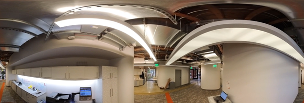

    Кадр 360-градусного видео, показывающий равнопрямоугольное искажение
