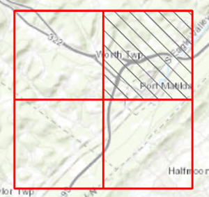

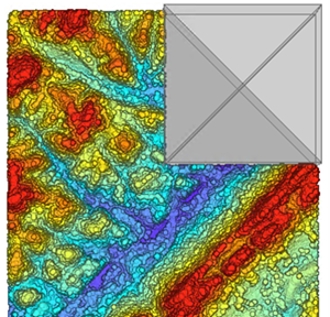

Если связанные файлы LAS, на которые ссылается набор данных LAS, будут перемещены, переименованы или удалены, путь, сохраненный в наборе данных LAS, будет нарушен, и в них будут отображаться только области экстента со специальными символами отсутствующих файлов. В 2D отсутствующие файлы отображаются серой штриховкой. В 3D они отображаются с помощью серого куба. На следующих рисунках показаны примеры набора данных LAS в 2D и 3D, ссылающегося на четыре файла LAS, один из которых отсутствует.
Отсутствующий файл LAS в виде карты Отсутствующий файл LAS в 3D-сцене
