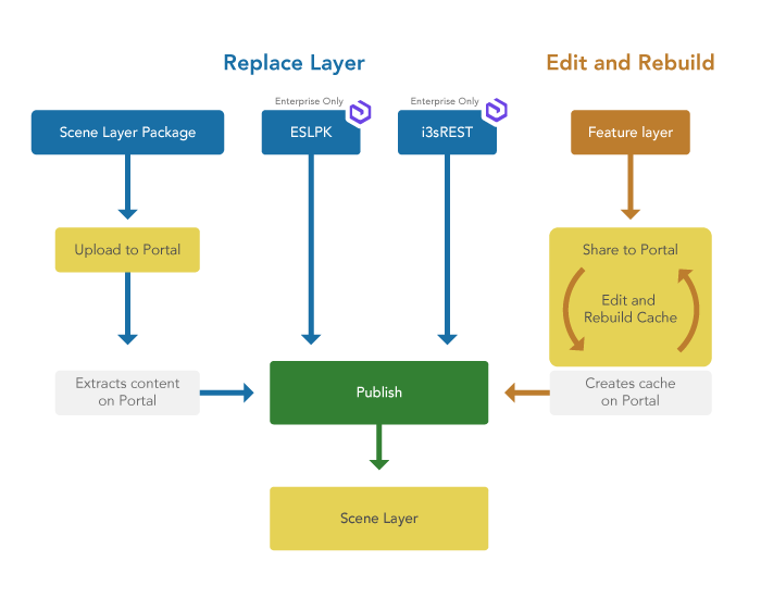

Источники слоев сцены
Показаны опции развертывания и управления данными для слоев сцен.
