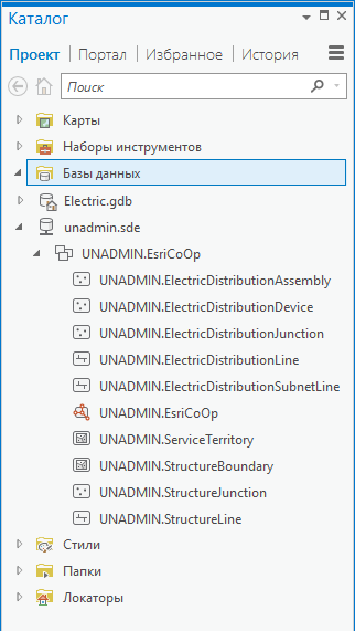

Набор и слой сетевых данных
При создании инженерной сети создается набор данных инженерной сети с заданным именем. При отображении на панели Каталог это имя представляет собой часть полного имени инженерной сети.
Если слой добавлен к активной карте, открывается доступ к вкладке Инженерные сети, свойствам сети и к измененным областям. Имя слоя, отображаемое на панели Содержание, представляет собой имя инженерной сети, за которым следует Инженерная сеть, например, EEsriCoOp Utility Network.
Более подробно о слое инженерной сети
Набор сетевых данных инженерной сети на панели Каталог Слой инженерной сети на панели Содержание

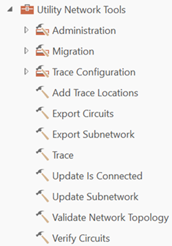

Набор инструментов Инженерная сеть
Набор инструментов Инженерная сеть содержит ряд инструментов для создания и управления инженерной сетью для личного использования, моделирования и работы со скриптами. Доступ к этим инструментам осуществляется через вкладку Анализ в группе Геообработка. Некоторые из тех же операций, доступных с помощью инструментов геообработки, также можно выполнить с контекстно-зависимых вкладок Инженерная сеть и Схема сети, как было описано ранее.
Инженерная сеть
Более подробно об инструментах для настройки инженерной сети
