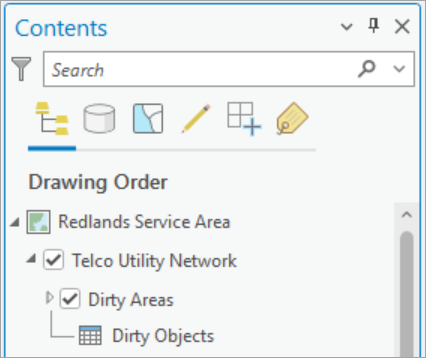

Доступ к измененным объектам
Таблица измененных объектов - это поддерживаемая системой таблица, используемая для хранения информации об изменениях, внесенных в непространственные объекты и связи в специализированной сети телекоммуникаций. Чтобы получить доступ к таблице измененных объектов, добавьте слой инженерной сети, содержащий специализированную сеть телекоммуникаций, в активный вид карты.
Для доступа к таблице измененных объектов инженерной сети, выполните следующие шаги:
  1. Убедитесь, что инженерная сеть и связанные с ней слои добавлены в активный вид карты.
  2. На панели Содержание разверните слой инженерной сети.
    Теперь вы можете просматривать и исследовать таблицу Измененные объекты.
    Таблица Измененные объекты в развернутом слое инженерной сети
