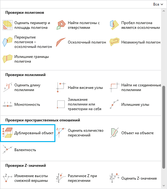

  3. В группе Автоматический просмотр щелкните ниспадающее меню Запустить проверки данных и выберите проверку данных Дублированный объект Дублированный объект.
    Галерея Запустить проверки данных с выделенной проверкой Дублированный объект
    Откроется панель Запустить проверки данных – Дублированный объект.

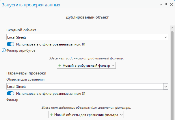

  4. В ниспадающем меню Входные объекты выберите Local Streets.
  5. В разделе Параметры проверки в ниспадающем меню Объекты для сравнения выберите Local Streets, чтобы выполнить поиск дублирующихся объектов дорог.
    Параметры проверки Дублированный объект в инструменте Запустить проверки данных с выбранными Local Streets
  6. В текстовом поле Имя введите Объекты дорог не должны содержать дубликатов.

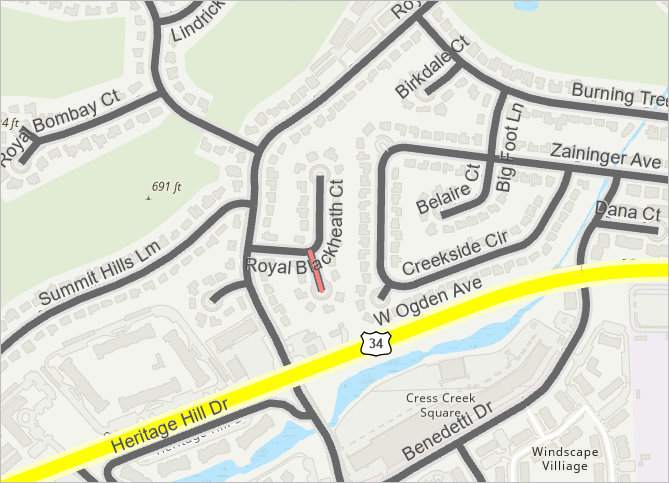

  7. Убедитесь, что выбран параметр Видимый экстент, и щелкните Запустить.
    Будут обнаружены две ошибки, и линейная ошибка появится на карте и на панели Содержание как отдельный слой.
    Данные района Нейпервилл с красной линейной ошибкой

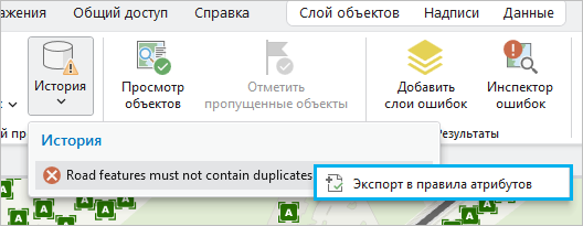

Теперь, когда определен общий уровень ошибок дублирования объектов на карте, экспортируйте созданное правило Запустить проверки данных как правило проверки атрибутов. Запуск проверки как правила проверки атрибутов позволяет отслеживать состояние ошибок и сохранять правило для дальнейшего использования.
  1. В группе Автоматический просмотр щелкните ниспадающее меню История , щелкните результат правой кнопкой мыши и выберите Экспорт в правила атрибутов.
    Ниспадающее меню История инструмента Запустить проверки данных с параметром Экспорт в правила атрибутов
    Откроется диалоговое окно Выбрать выходное .csvместоположение.
  2. Перейдите к папке учебного проекта, чтобы сохранить настроенное правило: <extracted file location>\DataReviewer_AttributeRules\Implement_automated_QC.
  3. Нажмите OK.
    Появится уведомление с указанием количества проверок и экспортированных файлов .csv.

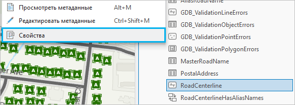

  5. На панели Каталог разверните список Базы данных , затем datareviewertutorial.gdb , щелкните правой кнопкой мыши на классе объектов RoadCenterline, и выберите Свойства.
    Класс объектов RoadCenterline с выделенной опцией Свойства
    Появится диалоговое окно Свойства класса объектов: RoadCenterline.

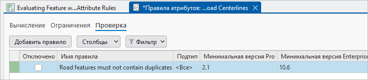

  14. Щелкните вкладку Проверка.
    Проверка Дублированный объект, отображаемая зеленым цветом на вкладке Проверка
    Правило появится на вкладке Проверка.

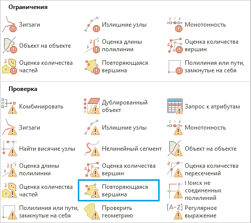

  2. На вкладке Правила атрибутов в группе Добавить правила откройте ниспадающую галерею Готовые к использованию правила , чтобы отобразить автоматические проверки ArcGIS Data Reviewer.
    Примечание:
    Содержание галереи Готовые к использованию правила меняется, в зависимости от выбранного источника данных.
  3. В галерее Готовые к использованию правила в разделе Проверка щелкните Повторяющаяся вершина, чтобы добавить новое правило.
    Проверка Повторяющаяся вершина в галерее Готовые к использованию правила
    Новое правило появится в виде Правила атрибутов с красной строкой заголовка, означающей, что необходимые параметры не заданы при конфигурации правила.

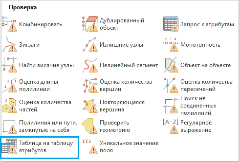

  1. На вкладке Правила атрибутов в группе Добавить правила откройте ниспадающую галерею Готовые к использованию правила , чтобы отобразить автоматические проверки ArcGIS Data Reviewer.
    Примечание:
  2. В галерее Готовые к использованию правила в разделе Проверка щелкните кнопку Таблица в таблицу атрибутов , чтобы добавить новое правило.
    Проверка Таблица в таблицу атрибутов в галерее Готовые к использованию правила
