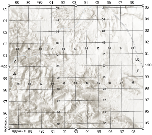

Сетки Military Grid Reference System (MGRS) — это тип координатной сетки. Сетка MGRS показывается в системе координат UTM и может содержать специальную информацию для этой системы, например, надписи 100 000-метровых зон сетки.
Пример карты с сеткой MGRS
