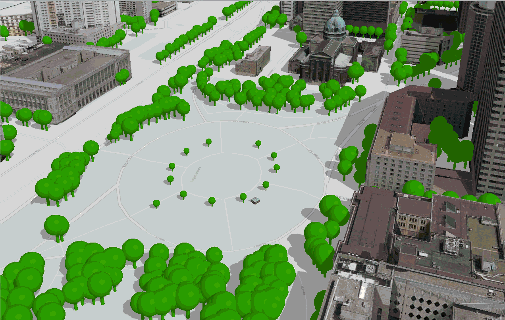

Основной пространственной 3D-задачей является размещение ограниченного набора ресурсов внутри сцены для получения максимального возможного покрытия видимости. Например, вам может понадобиться разместить несколько камер безопасности для наблюдения за парком, записывающие камеры во время спортивного события или полицейских вокруг политического митинга. Во всех этих случаях вам необходимо оптимизировать расположения, чтобы избежать неохваченного покрытия и уменьшить области с двойным покрытием.
Этот сценарий описывает размещение камер вокруг парка. Наилучшим инструментом исследовательского анализа для данной задачи является инструмент Интерактивная обоюдная видимость. Начните со сцены, содержащей подходящие слои, такие как поверхность земли, здания и деревья.
Пример анализа видимости
  1. Выберите Обоюдная видимость из ниспадающего списка инструментов Исследовательский 3D-анализ в группе Рабочие процессы на вкладке Анализ.
    Инструмент теперь активен, и появляется панель Исследовательский анализ.
  2. На вкладке Создать задайте значения для параметров Внутренняя точка обзора, Углы обоюдной видимости и Расстояние обоюдной видимости на основе спецификаций камер безопасности. Например, для обоюдной видимости камера может иметь диапазон максимум видимости 200 футов, угол горизонтального поля видимости 50 градусов и угол вертикального поля видимости 40 градусов.
  3. Примите метод создания по умолчанию, Интерактивное размещение .
  4. Нажмите клавишу C, чтобы временно включить инструмент Исследовать , и перейдите к области интереса. Отпустите клавишу C и щелкните сцену для размещения точки обоюдной видимости.
  5. Повторите шаги 3 и 4, чтобы создать дополнительные положения камеры-наблюдателя, где необходимо.
  6. Ознакомьтесь с покрытием видимости в то время, как вы добавляете каждую дополнительную камеру. Красные области остаются без покрытия.
  7. Дополнительно, вы можете выбрать точку наблюдателя для существующего объекта видимости и переместить ее с помощью меток управления.
  8. Когда вы добились дизайна, работающего оптимальным образом, сохраните текущие положения наблюдателей в виде точечных объектов, щелкнув Конвертировать в объекты из меню на панели Исследовательский анализ.
Теперь у вас есть дизайн с хорошим покрытием, хранящимся в виде точечных объектов с атрибутами для местоположений камер. Вы можете отобразить местоположения камер символами, используя физические модели камер, такие как файлы COLLADA (.dae) или OBJ (.obj), и визуализировать их, как они выглядят в реальности. Вы также можете заново загрузить области видимости из точечного слоя, чтобы пересмотреть или обновить покрытие обоюдной видимости в будущем.

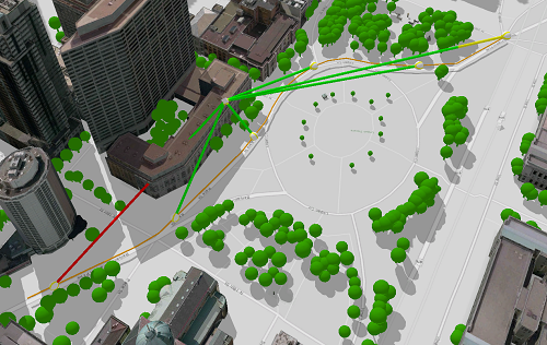

Линия видимости вдоль маршрута
В данном сценарии линия видимости без препятствий поддерживается из точки обзора, используя равномерно расположенные точки цели вдоль маршрута. Это может быть важным моментом по многим причинам, например, вы можете захотеть расположить официального сотрудника для наблюдения за маршрутом парада, или комментатора для просмотра скачек, или военного наблюдателя для осуществления конвоя. В каждом из этих случаев вам необходимо знать, с какой точки маршрута и насколько хорошо наблюдатель может выполнять обзор. Наилучшим инструментом исследовательского анализа для данной задачи является инструмент Линия видимости. Начните со сцены, содержащей все подходящие слои, такие как поверхность земли, здания и деревья.
Примеры линий видимости
Линии видимости с точки обзора с использованием равномерно расположенных целей вдоль маршрута. Зеленые линии – обзор без препятствий, красные (справа) имеют препятствия и желтые (сверху справа) находятся вне диапазона.
  1. Добавьте линейный слой в сцену, чтобы использовать его в качестве маршрута парада. Отдельную длинную линию может понадобиться разбить на несколько меньших сегментов, чтобы создать секции маршрута парада, имеющие смысл для ответственного наблюдателя. Например, разбейте рабочую линию с помощью сегмента улицы около 250 метров длиной.
  2. Щелкните Линия видимости из ниспадающего списка инструментов Исследовательский 3D-анализ в группе Рабочие процессы на вкладке Анализ.
  3. На вкладке Создать задайте значения для следующих параметров:
    • Смещение наблюдателя по вертикали: 5 футов, высота стоящего человека
    • Максимальное расстояние: 150 метров, максимальное эффективное расстояние видимости
    • Смещение цели по вертикали: 3 фута, высота цели для базы парадной платформы
  4. Щелкните метод создания Цели вдоль линии , чтобы просмотреть настройки.
  5. Оставьте параметр для ввода Наблюдателя со значением Щелчком, затем щелкните один раз в виде, чтобы разместить местоположение наблюдателя. Обычно местоположениями являются крыши зданий, балконы и углы улиц.
  6. Задайте Число целей равным 10, чтобы создать точки целей вдоль маршрута. Или вы можете задать Длину сегментов для промежутков равных 25, чтобы создать точки целей.
  7. Выберите из ниспадающего меню слой линий, который будет использоваться в качестве маршрута парада.
    Инструмент Выбрать активирован для следующего шага.
  8. Щелкните и переместитесь в виде, чтобы выбрать или более линейных объектов для целевых точек.
    Примечание:
    Несколько последовательных линий обрабатываются как один маршрут, если это возможно.
  9. Щелкните Применить.
  10. При необходимости щелкните точку наблюдателя и переместите ее в другую точку обзора.
    Цели сохраняются в тех же местоположениях, и остаются соединенными с точкой наблюдения. Зеленые линии показывают сегменты маршрута, которые находятся в зоне прямой видимости для наблюдателя.
  11. Когда вы добились дизайна, работающего оптимальным образом, сохраните текущие линии видимости в виде линейных объектов из двух точек, щелкнув Конвертировать в объекты из меню на панели Исследовательский анализ. Линии видимости добавляются в сцену в виде векторного слоя.
Теперь у вас есть 3D вид, который зрительно описывает, какая часть маршрута будет видима из одной или нескольких точек наблюдения. Загрузите объекты анализа линии видимости заново с помощью метода создания Из слоя.
