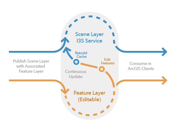

Рабочий процесс редактирования слоя сцены со связанным векторным слоем
Жизненный цикл редактирования слоя сцены со связанным векторным слоем.
