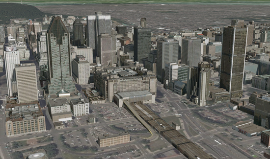

Пример 3D-объекта
Показан пример слоя 3D-объектов сцены.
