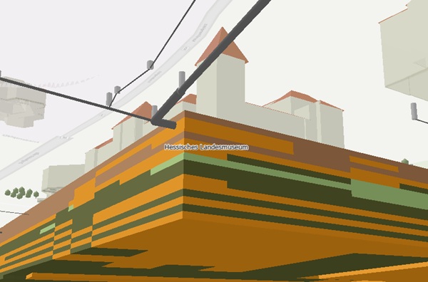

Пример слоя сцены вокселов
Показаны геологическая модель и система канализации под Государственным музеем Гессена в Дармштадте (Германия). Copyright 2021: Hessian Agency for Nature Conservation, Environment and Geology and TU Darmstadt.

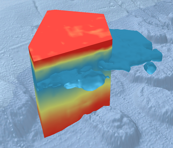

Пример слоя сцены вокселов, показывающий сечения
Показаны сечения объемов и изоповерхности прогнозируемого уровня кислорода.
