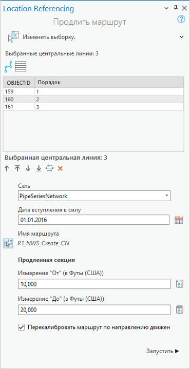

  5. Щелкните Разрешить выбор одной или нескольких центральных линий .
    На панели Продлить маршрут появится таблица с каждой выбранной центральной линией в пронумерованной строке, соответствующей порядку выборки. Выбранные центральные линии нумеруются на карте и выделяются. Количество Выбранных центральных линий показано над таблицей.
    Панель Продлить маршрут с несколькими выбранными центральными линиями
    Примечание:
    Отметка Перекалибровать маршрут по направлению движения появляется только тогда, когда маршрут продлевается в начале инженерной сети. Если эта опция отмечена, измерения по ходу движения продления обновляются.
  6. Можно также выбрать одну или несколько строк в столбце Порядок и воспользоваться кнопками под таблицей, чтобы изменить порядок выбора центральных линий. Можно и перетащить строки для изменения порядка.
    Изменения в порядке выборки в таблице также отображаются на карте.

  7. Выберите Сеть, в которой вы хотите продлить маршрут.
    Примечание:
    Чтобы редактировать с помощью сервисов объектов, сеть LRS должна быть опубликована с возможностью Системы линейных координат и Управление версиями.
  8. Щелкните Выбрать маршрут на карте , чтобы выбрать маршрут для продления.
    Примечание:
    После щелчка по кнопке Выбрать маршрут на карте , вы можете навести курсор на маршруты, чтобы увидеть маршрут и измерение в местоположении курсора.
    Если в редактируемом местоположении существует только один применимый маршрут, щелкните, чтобы выбрать его. Если применимо несколько маршрутов, щелкните , чтобы выбрать один из применимых маршрутов в диалоговом окне Выбрать маршрут.
    Вы можете задать опции масштабирования карты для отображения маршрута и информации об измерениях в опциях Location Referencing.
    Подсказка:
    Вы не можете продлить маршрут, чтобы заполнить промежуток между маршрутами.
  9. Щелкните Календарь и выберите дату начала.
    • Либо введите дату в текстовое окно Дата вступления в силу.
    • Дважды щелкните пустое текстовое окно Дата вступления в силу, чтобы ввести сегодняшнюю дату.
  10. Убедитесь, что автоматически заполненное значение Измерение От отображается в Продленной секции так, как ожидалось.
    • Если маршрут продлевается в конце, предлагаемое значение Измерение От совпадает со значением Измерение До исходного маршрута.
    • Если маршрут продлевается с самого начала, предлагаемое значение Измерение От равно 0.
  11. Кроме того, вы можете ввести значение Измерение От.
    Если вы не знаете стартовую измерение, позвольте Pipeline Refencing предложить его. Для этого щелкните Пересчитать измерение От . Это значение рассчитывается как разница между значением Измерения До и геометрической длиной центральной линии.
    Примечание:
    Для инженерной сети измерения могут быть введены как значения пикетов в формате 00+00.00 или 00+00.000.
  12. Убедитесь, что автоматически заполненное значение Измерение До отображается в Продленной секции так, как ожидалось.
    Примечание:
    • Если маршрут продлевается в конце, предлагаемое значение Измерение До равно предложенному значению Измерение От плюс геометрическая длина центральной линии.
    • Если маршрут продлевается с самого начала, предлагаемое значение Измерение До равно предложенному значению Измерение От плюс геометрическая длина центральной линии.
  13. Кроме того, вы можете ввести значение Измерение До по вашему выбору.
    Если вы не знаете конечное измерение, позвольте Pipeline Referencing предложить его. Для этого щелкните Пересчитать измерение До . Это значение рассчитывается как сумма значения Измерения От и геометрической длины центральной линии.
  14. Щелкните Запустить.
