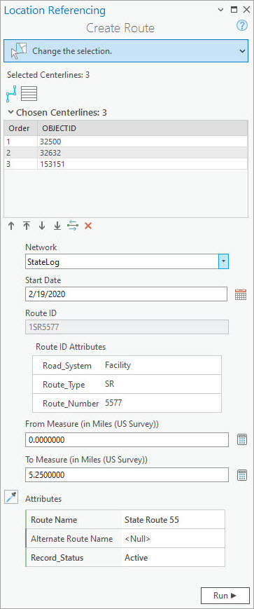

  5. Щелкните кнопку Разрешить выбор одной или нескольких центральных линий .
    На панели Построить маршрут появится таблица с каждой выбранной центральной линией в пронумерованной строке, соответствующей порядку выборки. Выбранные центральные линии нумеруются на карте и выделяются. Количество Выбранных центральных линий показано над таблицей.
    Панель Построение маршрута с атрибутами Route ID
  6. Можно также выбрать одну или несколько строк в столбце Порядок и воспользоваться кнопками под таблицей, чтобы изменить порядок выбора центральных линий. Можно и перетащить строки для изменения порядка.
    Изменения в порядке выборки в таблице также отображаются на карте.

  7. Щелкните стрелку ниспадающего списка Сеть и выберите сеть, к которой хотите добавить маршрут.
    Примечание:
    Чтобы редактировать с помощью сервисов объектов, сеть LRS должна быть опубликована с возможностью Системы линейных координат и Управление версиями.
    В зависимости от используемой конфигурации сети вам может потребоваться ввести route ID (идентификатор маршрута), содержащий несколько полей. В этом случае появится панель Построение маршрута с атрибутами Route ID для настройки атрибутов.
  8. Щелкните кнопку Календарь рядом с Датой начала, чтобы выбрать дату начала для маршрута.
    Подсказка:
    Вы также можете дважды щелкнуть текстовое окно Дата начала, чтобы вставить текущую дату, или ввести дату в текстовое окно Дата начала.
  9. Введите значение в поле ID маршрута.
    Значение ID маршрута для выбранной сети должно быть уникальным для каждого временного среза. Если вы используете ID маршрута с несколькими полями, создайте ID маршрута, выбрав или введя значения для полей, которые составляют ID маршрута. Это настраивается с помощью инструмента Изменить сеть LRS.
    На рисунке шага 5 показаны Атрибуты Route ID со значениями, которые используются для создания ID маршрута.
  10. Введите значение в текстовое окно Измерение От. По умолчанию это 0.000.
    Чтобы вычислить значение начального измерения, выполните следующее:
    1. Введите значение в текстовое окно Измерение До.
    2. Щелкните кнопку Пересчитать измерение От рядом с текстовым окном Измерение От.
  11. Обновите значение Измерение До если необходимо.
    По умолчанию в значение Измерение До автоматически подставляется геометрическая длина выбранной центральной линии.
    Примечание:
    • Z-значения учитываются при расчете геометрической длины центральных линий.
    • Центральные линии и маршруты поддерживают z-значения.
    Чтобы вычислить значение Измерения До, выполните следующее:
    1. Обновите значение Измерение От если необходимо.
    2. Щелкните кнопку Пересчитать измерение До рядом с текстовым окном Измерение До.
  12. При необходимости заполните дополнительные атрибуты поля в классе сетевых объектов.
    Поля атрибутов на панели Построить маршрут поддерживают домены кодированных значений и диапазонов. Это полезно, если вы хотите ограничить значения атрибутов предопределенным списком или диапазоном значений.
    Примечание:
    Чтобы скопировать атрибуты из существующего маршрута, щелкните Копировать значения атрибутов, выбрав маршрут на карте и выберите существующий маршрут.
  13. Щелкните Запустить.
