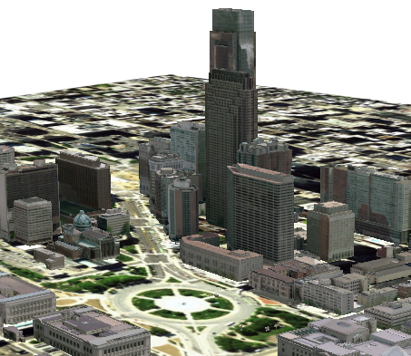

    Даунтаун Филадельфии

    4. Задайте Даунтаун Филадельфии в качестве Заголовка.
    5. Укажите Автономная сцена Даунтауна Филадельфии для Итоговой информации и Описания.
