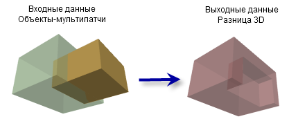

Исключает части объектов-мультипатч в целевом классе объектов, которые перекрываются с замкнутыми объемами объектов-мультипатч в классе вычитаемых пространственных объектов.
Иллюстрация
Иллюстрация инструмента Разница 3D
