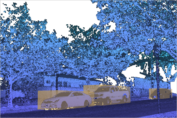

Иллюстрация
Иллюстрация инструмента Подготовить обучающие данные выявления объектов облаков точек
