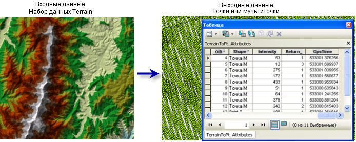

Конвертирует набор данных Terrain в новый класс пространственных объектов точек или мультиточек.
Иллюстрация
Пример инструмента Terrain в точки
Использование
  • Точки извлекаются для заданного разрешения пирамидного слоя и области интереса.
  • Если задан класс встроенных объектов, выходные точки будут поступать только из встроенных объектов. В противном случае выходные точки будут получены из всех точек, вносящих вклад в поверхность terrain.
  • Если встроенный объект содержит атрибуты лидара, такие как RGB, классификация или значения отраженного сигнала, атрибуты будут записаны в выходной класс объектов. Однако способ записи атрибутов будет зависеть от заданного типа геометрии:
    • MULTIPOINT—Атрибуты будут храниться в поле BLOB.
    • POINT—Атрибуты будут храниться в числовых полях.
